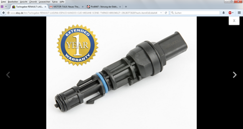

Ich habe g erade den Tachosensor gewechselt. Nur eine Lötstelle war gerissen u nd die zweite hätte auch bald versagt. Etwas derartiges könnte ich mir hier auch vorstellen.
Aber finden? Das ist das Problem.

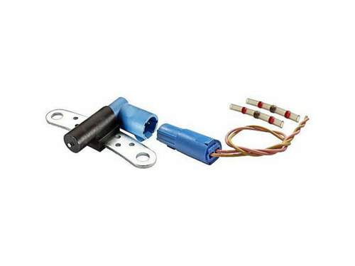

Also ich hab nun sicherheitshalber einmal den Kurbelwellensensor und den Tachogeber gewechselt. Da ich für beide zusammen nur neu nen 20er in der Bucht bezahlt habe.
Lampe ist nu immer noch aus und ich hoffe nu ich hab Ruh, nochmals danke an euch zwei Beiden

Eine Frage:
Wie bist Du denn an den Tachogeber gekommen und wie schwierig war es, den neuen richtig einzusetzen?
So besonders gut zugänglich ist der ja nicht

Eine Frage:
Also ich hab mir das Video bei youtube angeschaut, und mich genau an die Vorgabe gehalten, Luftfilter ausgebaut, Batterie weg und mit schmalen Händen war dann alles relativ gut zugänglich.
Die richtige Position beim Einbau ist ein wenig kniffelig und am besten zu zweit zu lösen, meine Frau und ich haben etwa 20 min gebraucht
und laut TÜV (hier ist mein Vorteil das ich Plus-Mitglied beim ADAC bin) stimmt der auch mit ner Abweichung von ca 10%

Danke für den Hinweis auf Yotube. Ich habe die Batterie drinn gelassen und Luftfilter und Ansaugkrümmer abgeschraubt.
Dabei wurden auch die Ventile nachgestellt. Das war sowieso notwendig.
Schwierig war das Einsetzen. Man kann schlecht erkennen ob der Geber weit genug eingedrückt ist. Da habe ich mit einem Holzstiel und Hammer nachgeholfen.
Die Genauigkeit wird vermutlich nicht vom Geber sondern vom Instrument bestimmt. Der Geber liefert vermutlich nur Impulse für jeder Umdrehung

Hier sind mal ein paar Bilder vom Tachogeber und von einem Werkzeug, um die Nockenwelle zum Ventileeinstellen gefühlvoll zu drehen.
Oben im Bild ist der Lötanschluß zu sehen , der vollständig gerissen ist, unten ist er bereits weitgehend gerissen.
Im zweiten Bild, die runde Scheibe, ist der Dauermagnet, der den schwarzen Hallgenerator ansteuert. Er ist etwas aus seiner Führung herausgezogen.
