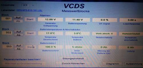

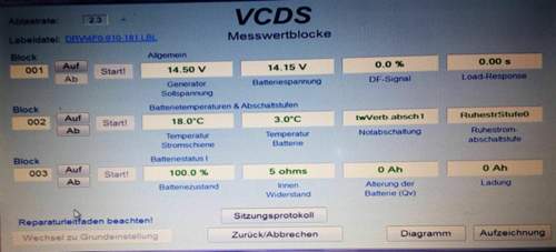

Also zu geringe Spannung der LiMa ? Und dann NUR AAS und ESP Probleme ??
Das lässt sich ja schnell nachmessen !
Spannung an den Polen im Motorraum (oder Batterie) bei Motor AN und Motor AUS messen.
Nein, keine zu geringe Spannung.

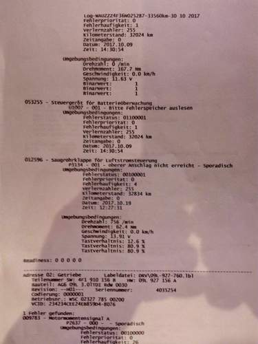

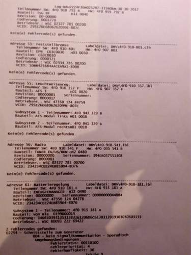

Stichwort Strommodulation. Der BEM erkennt, dass das Verhalten des Reglers nicht dem werkseitigen einprogrammierten Verhalten entspricht. Dies erkennt er als Fehler (obwohl der Regler und die LiMa eigentlich super arbeiten).
Im Fehlerspeicher ist in diversen Steuergeräten ein Fehler mit Verweis auf dem BEM hinterlegt und in eben diesem steht drin „Kommunikation zum Generator“ und „Verbraucherabschaltung aktiv“.
Wieso die Meldung immer nach einem ganz bestimmten Zeitraum kommen ist mir auch ein Rätsel. Die Wege des BUS Systems sind unergründlich.
Daher bitte den Speicher auslesen bevor wir getaucht wird.

ich habe inzwischen mehrere User (teils hier, teils auf anderen Foren) gefunden, die genau das gleiche Fehlerbild nach Tausch des Reglers hatten.
Daher sage ich bitte den Fehlerspeicher prüfen, steht das was ich oben geschrieben habe drin, dann bin ich mir ziemlich sicher, dass es der Regler ist.
