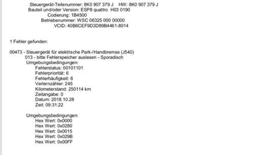

nun hat es mich auch erwischt. Wollte gestern Abend mein Auto kurz umparken. Leider sprang der Wagen nicht mehr an und viele Lämpchen gingen an. Aber es pendelt sich nach kurzer Zeit auf die Parkbremse mit Blitzsymbol und ESP Störung ein. Habe es ca. 3 min versucht. Aber der Wagen wollte nicht anspringen. Habe dann nach ca. 15 Min. nochmals gestartet und es hat auch funktioniert. Es kam auch nochmal der Parkbremsenfehler. Aber er fuhr. Nach ein paar Sekunden waren alle Fehler weg.
Was kann das sein?? Hatte jemand ähnliche Probleme schon mal??
schwer zu sagen, hört sich für mich eher danach an das der can-bus irgendwo gestört war, im fehlerspeicher werden sicherlich relativ viele fehler abgelegt sein, ggf. lässt einer davon rückschlüsse darauf ziehen

fehlerspeicheer auslesen lassen.dann kann man weiterschauen.
Das habe ich schon machen lassen. Es wahren gefühlte 1000 Fehler im Speicher.... Da die Werkstatt aber erst Diensteg einen neuen Termin frei hat habe ich dann erst meinen Wagen beim Freundlichen. Der Mechaniker meinte nur es Könnte das Steuergerät sein er war sich aber noch nicht sicher. Und jetzt male ich mir gerade den wors case aus und habe keine Ahnung wie teuer das ganze wird.
lass dir den speicher ausdrucken.

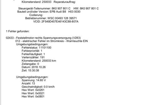

ich habe 600 € gezahlt für ein neues Parkbremssteuergerät beim .
Allerdings ging mein audi hold assist nicht und reifendruckkontrolle kam als fehlermeldung .
stteve428T (Coupe)ich habe 600 € gezahlt für ein neues Parkbremssteuergerät beim.Allerdings ging mein audi hold assist nicht und reifendruckkontrolle kam als fehlermeldung .

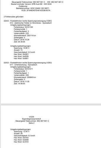

Moin,
habe seit ein paar Tagen auch sporadisch die Fehlermeldung "Parkbremse" im FIS und die Leuchte der Parkbremse blinkt dann immer schon -.-
Meist geht das dann wieder weg, wenn ich den Motor einmal an und aus mache.
Habe hier gelesen, dass evtl. Kabel verrostet sein könnten...
Wo finde ich denn diese Kabel bzw. auch das Steuergerät der Parkbremse?
