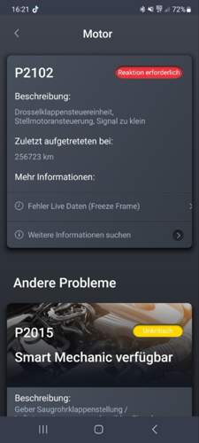

Guten Tag, ich wollte mal nachfragen denn ich bin mit meinem Latein am Ende.
Es handelt sich um einen vw passat b6 3c , zylinderkopfdichtung wurde getauscht und lief alles jetzt wurde heute das thermostat und glühkerzen getauscht , aber auch nur aus dem grund weil er nicht mehr angesprungen ist ,Batterie wurde auch neu gemacht .
Aber selbe Probleme wieder kalte Heizung im Auto und weisser Qualm, soweit so gut , dann aber das suspekt,
Drehzahl erhöht und gehalten , zack heizung wird warm und er hört langsam aber sicher auf zu qualmen .
Ich weiß nicht mehr weiter und würde mich auf paar Ratschläge freuen .
Achja zu erwähnen ist dass er die glühwelle da an hat und Motorlampe , glühzeit Relais wurde auch getaucht aber nichts hat geholfen .
Den Fehlercode ist im Bild
LG

Erstmal würde ich dem Fehlereintrag im Motorsteuergerät nachgehen und das prüfen.
Ein paar Daten zum verbauten Motor (Motorkennbuchstabe) wären interessant.
Ich gehe davon aus, dass du einen TDI fährst…. Und dann würde ich mal auf deinen DPF tippen…. Wie weit fährst du im Schnitt pro Tag????

Wenn er im Stand läuft, ruckelt er ein bisschen??? Drehzahlmesser liegt dann bei ca. 900 U/min????

Eher nicht…. Lass mal den DPF auslesen

Mir ging es um Drehzahl erhöht und weißer Qualm…. Weißer Qualm ist ja meist ZK-Dichtung…. Aber ist ja schon getauscht…. Das Auto ist nicht hier…. Deshalb nur Mutmaßungen…. Also…!!!! Auslesen.
