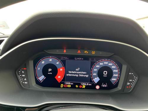

meine Gattin hat seit einer Woche einen neuen Q3 Sportback mit dem 150PS Dieselmotor, die ersten 1.000km sind abgespult (ich fahre den Wagen nur am WE).
Da der Wagen übernächste Woche zum Händler zurück geht zwecks Nachbesserung (Lenkrad Schiefstand seit Auslieferung), frage ich mich, ob diese Dinge normal sind:
Beim Motorstart kommt stets die Fehlermeldung im Display:
Störung der Verkehrszeichenerkennung.
Weiters befindet sich unten im Display des KI das gelbe Pre Sence Symbol, was dann nach ein paar Sekunden erlischt.
Sind die beiden "Fehler-" Meldungen normal nach dem Neustart des Motors oder kann man von einem Fehler ausgehen?
Ist seit Auslieferung so.

Hallo Totti,
.. zur Störung Verkehrszeichenerkennung, Diagnose in der Werkstatt.
.. Pre Sence Symbol, ist normal, keine „freie Sicht“ nach vorne mit Radar, zB. Parkposition, Garagentor usw.

@Totti-Amun schrieb am 17. Oktober 2020 um 14:36:33 Uhr:
Sicher, daß es das Pre Sense Symbol ist? Deine Beschreibung paßt eher zum ESC Symbol und bei dem ist es normal. Das leuchtet so lange, bis das ABS seinen Selbsttest durchlaufen hat, passiert bei etwa 30Km/h. Dann erlischt das Symbol und die Warnmeldung, die auch in der myAudi App angezeigt wird, wird gelöscht.

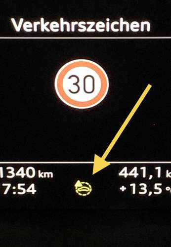

Es ist dieses Symbol das leuchtet, möglich wenn bestimmte Voraussetzungen noch nicht erfüllt sind, unter anderem wenn ESC noch nicht vollständig aktiv ist.
Pre Sense
Und wenn Du, so lange das Symbol leuchtet, in der App die Warnmeldung ausliest, steht dort Fehler ESC.
Q5 Fahrer kennen das, dort wird bei 40Km/h das ABS initialisiert, was zu einem Klick in der Pedalerie führt. Beim Q3 passiert das bei etwa 30Km/h, so lange leuchtet, im Gegensatz zum Q5, das Symbol, der Klick ist deutlich schwächer, nur wahrnehmbar, wenn man genau darauf achtet. Zumindest bei meinem Q3.
Es ist eben nur irritierend, daß die Warenmeldung auch nach dem Abstellen des Autos im Speicher bleibt, wenn man vorher seit dem letzten Start die 30Km/h nicht überschritten hat.

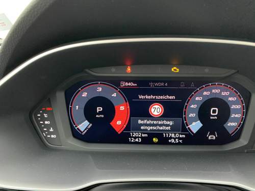

Da wollte ich die Störungsmeldung fotografieren, schlägt sie mir ein Schnippchen:
70km/h beim Anlassen dafür, wir wohnen in einer verkehrsberuhigten Spielstraße. Und auf der 700m entfernten Bundesstraße statt 70 dann nur 10.

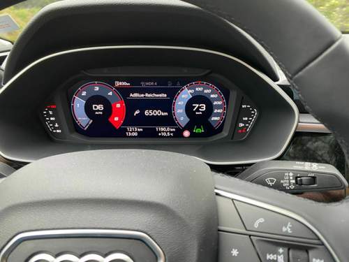

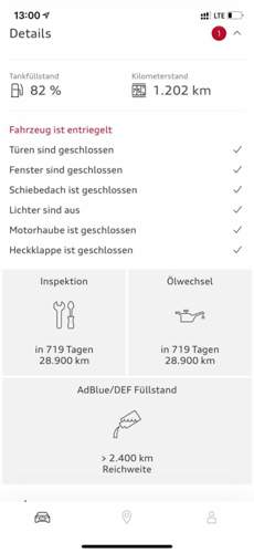

Und noch eine Unregelmäßigkeit:
Abweichende Adblue Reichweite im Fahrzeug und der App:

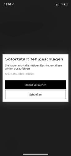

Und noch 2 Fragen:
Man kann über die App nicht die Standheizung starten.
Das sollte aber so sein, oder nicht?
Siehe Bild.
