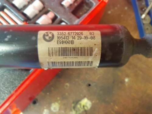

Hallo, ich haue es mal hier mit rein.
Hab einen e91 320d EZ 12.2008.
Habe mir für Hinten 2 neue stoßdämpfer als set( 2xDämpfer+ alle Lager die zum Dämpfer gehören) bestellt. Gestern gekommen, heute alles eingebaut.
Angezogen(oben+unten) im eingefederten Zustand.
Fertig, wollte ich nach haus und stelle fest jetzt schwimmt er wie sau...nochmal alles zerlegt, geprüft wieder zusammen, keine Veränderung...
Hat einer eine Idee woran es liegen kann?
Liebe Grüße
Hast Du DIESE beiden Teile von den alten Stoßdämpfern umgebaut? Die sind bei den neuen Lagern immer nicht dabei.
Ja, habe es genau nach der Anleitung gemacht wo du eben das Video verlinkt hast :-(
Einzigste, ich hab da kein WD 40 rein gesprüht, das wird es aber sicher nicht sein....
