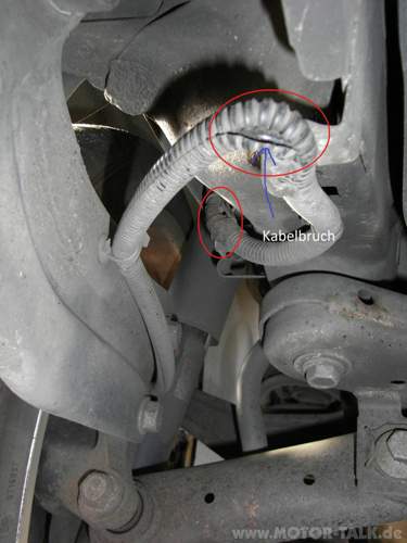

Hallo liebes Forum,
bei meinem Insi ST Sport (mit Flexride) habe ich seit einiger Zeit das Problem dass immer wieder im Kombiinstrument die Warnung "Stossdämpfer prüfen lassen" zusammen mit einem Schraubenschlüssel Symbol auftaucht.
War dann (natürlich) in der Werstatt:
1.) Beim ersten Mal. "Wir können keinen Fehler finden, im Fehlerspeicher ist nix." :-(
2.) Beim zweiten Mal (mit anstehender Fehlermeldung und laufendem Motor zum FOH) "Müssen wir uns genauer anschauen...machen einen Termin"
3.) Nach der dritten Fahrt zum FOH (2 Tage in der Werkstatt) "Es war ein undichter Stecker zum Sensor, haben wir ausgetauscht" Nach 10km hatte ich Fehlermeldung wieder...
4.) Beim vierten Mal FOH (Ich durfte nur mit anstehendem Fehler kommen) "Müssen wir uns genauer anschauen...machen wir einen Termin"
5.) Hab den Wagen momentan wieder in der Werkstatt und wisst ihr wer gerade angerufen hat ? Der FOH "Also im Fehlerspeicher ist nix..."
Warum bin ich nun plötzlich nicht mehr so gaaanz zuversichtlich dass der Fehler diesmal vom FOH behoben wird !?!?
Meine Frage : Hatte jemand dieses Problem schon mal und wenn ja, was war's ?
(Möglicherweise werdet ihr mir empfehlen den FOH zu wechseln. Hab ich auch schon überlegt... Aber ehrlich gesagt, bis jetzt war er echt gut...)
Dankeschön im Voraus !
So, hab heute damit begonnen den Fehler zu suchen und bin fündig geworden.
Es ist definitiv nicht der Stoßdämpfer defekt, sondern wirklich das Kabel vom Stoßdämpfer zum Steuergerät.
Ich hab ein paar Bilder angehängt (fotografiert von unterhalb der Rückbank in Richtung Heckstoßstange)
Die fehlerhaften Stellen hab ich rot markiert.
Die Fehlersuche war mit dem OP-COM relativ einfach. Hab mir die Messwerte der 4 Stoßdämpfer grafisch darstellen lassen (die drei Funktionierenden zeigen ~ 100mA und der "Defekte" -4mA)
An den markierten stellen ein wenig gedrückt und gewackelt und siehe da, der "Defekte Stoßdämpfer" lebt wieder und es werden auch wieder 100mA gemessen.
Am Mittwoch probier ich das Kabel zu reparieren oder ich muss notfalls ein neues besorgen. Ist aber immernoch günstiger wie ein neuer Stoßdämpfer...
Achja, beide Fehler (im vorhergehenden Beitrag erwähnt) ließen sich dann löschen und waren weg.

am 3. März 2010 um 22:36
heute meinen Wagen wieder vom FOH abgeholt und siehe da......die Fehlermeldung is weg.
Gewechselt wurde der rechte, hintere Stoßdämpfer.
Gruß Sven

hatte die Medung auch mehrfach im Display.
Nach heutigen FOH Termin wurde ein korodierter Stecker am Federbein diagostiziert.
Irgenwie scheint Opel ein paar Probleme mit Feuchtigkeit am Stecker vom FlexRide Fahrwerk zu haben. :confused:
Ich hoffe ich habe jetzt erstmal keine Probleme mehr damit!
