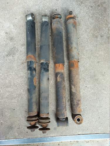

Heute habe ich erst einmal die Stoßdämpfer der Hinterachse gewechselt. Das ging auch erwartungsgemäß problemlos und einfach. Verbaut habe ich Bilstein B4 in der Heavy Duty Variante. Schrauben und Muttern hatte ich mir vorsichtshalber von Mercedes neue besorgt. Im Nachhinein wäre es nicht nötig gewesen.

Bei meinem G500 12/2015 mit M176 Motor war auf der Fahrerseite die Lösung ein auf ca 10cm gekürzter Ring-Gabelschlüssel.., wobei ich die Ring-Seite benötigt habe. Das stark angewinkelte Kreuzgelenk der Lenkspindel befindet sich direkt über der Mutter. Die Position des Kreuzgelenk durch drehen zu ändern brachte bei mir nicht wirklich etwas. Bei mir wäre es auch unmöglich gewesen, so wie Du es gemacht hast, die Schraube von vorne einzuschieben.
