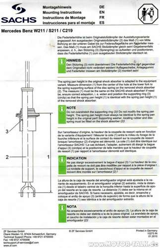

Stoßdämpfer sind keine Federn und heben das Auto nicht an. Die Federauflage der vorderen Dämpfer ist bei den Sachs Super Touring und den meisten anderen Modellen aus dem Zubehör einstellbar: Federteller abnehmen, den darunter leigenden Drahtring in der entsprechenden Nut positionieren und wieder zusammenbauen. Du musst von den original Dämpfern das Maß "Mitte Bohrung der Aufnahme am Federlenker <-> Federteller" ermitteln und auf die neuen Dämpfer übertragen.
Der Gasdruck innerhalb des Dämpfers dient nur dem Zweck, die Volumenänderung durch die ein- und ausfahrende Kolbenstange auszugleichen. Er lässt zwar die Kolbenstange beim unbelasteten Dämpfer ausfahren, diese Kräfte reichen aber nicht aus, um die 1,8 Tonnen E-Klasse anzuheben, schließlich kann man die Kolbenstange ja sogar von Hand rein drücken.

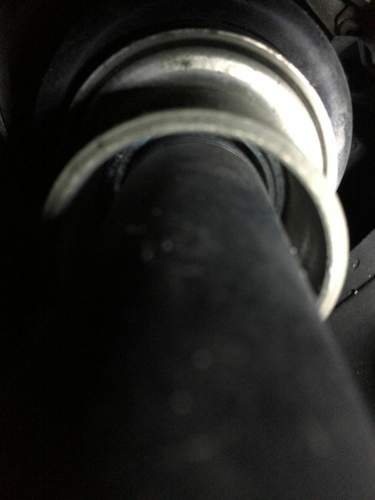

Ich habe demnächst ebenfalls vor meine Dämpfer zu erneuern.
Da bei den vorderen Sachs Dämpfern (oder bei den anderen auch) die Höhe verstellbar ist, muß man den Zentrierring am Dämpfer
dementsprechend positionieren um die vorhergegangene Höhe des Fahrzeuges wieder zu erreichen.
Um das Federbein nicht mehrmals ausbauen zu müssen, sollte die Position des Zentrierringes eingestellt werden.
Ich verstehe jedoch die Anleitung von Sternschieber nicht ganz.
Vielleicht könntest du eine kurze Skizze anhängen um die von dir angegebene Erklärung zu verstehen.
Hallo, eine Skizze habe ich gerade nicht zur Hand, normalerweise ist aber bei den Dämpfern eine Anleitung dabei. So war es z.B. bei meinen Sachs Super Touring.
Maßgeblich ist das Maß vom unteren Federteller bis zur Mitte der Bohrung für die Aufnahme des Dämpfers am Federlenker. Dies muss gleich dem entsprechenden Maß der original Dämpfer sein.
