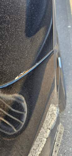

ich habe von Fällen gehört, in denen die hintee Stoßstange am Radlauf scheuert und es zu Lackschäden kommt. Behoben wird dies mit einer Folie. Ist dieses Problem bekannt? Betrifft es den Turnier und den 5-Türer?
Danke und Gruß
Philipp

Wenn die Stoßstange ne Plautze irgendwann irgendwo abbekommen hat dann scheuerts... Hab ich auch schon gehört.....
Und ja, man muss es nicht merken, wenn ein anderer beim Ausparken an die Stoßstange ditscht ohne sichtbare Spuren und der Clip ist raus oder gebrochen. Wenn was scheuert sieht man das am Spaltmaß bevor der Lack ab ist...
habe von einem Konstruktions-/Montagefehler gehört. Es ist kein Folgeschaden eines Unfalls gemeint.

Wenn du es an deinem Auto prüfen willst... Nimm einen Streifen Papier, schieb es in den Spalt zw. Karosserie und Stoßstange... Bekommst du es beidseitig dazwischen scheuert auch nix.

Beim Focus hab ich nix bis jetzt,hoffe bleibt dabei.Bei mir scheuerte die dämliche Radhausmatte das Radhaus inne auf,schlecht bis miese Anpassung ab Werk u.dann noch Nässe dazu, wird schwer u.arbeitet nochmehr mit dem Dreck daran.
Aber reibende Stoßstangen sind auch bei anderen Herstellern nicht unüblich,hab den Polo meiner Guten erst lacken lassen hinten deswegen u.kenne nen Passat mit gleichen Problem.
Hab den Halter an Seite auf Langloch aufgearbeitet u.nen guten mm Spaltmaß nun.
Hatte das gleiche Problem. Mein Ford Händler hat einen Konstruktionsfehler eingeräumt und es wurde über Garantie neu lackiert.
Stoßstange an Blech oder Radhausmatte an Blech?

Das kann man bei etlichen Marken beobachten, oftmals ist derLack an der Stoßstange an dieser Stelle weg ... ich würde das unter Stand der Technik verbuchen, denke auch oftmals ist ein bums auf die stoßstange schuld, da ist praktisch keine Luft mehr was das ausgleichen könnte... Sowas gibts aber auch ewig, bei alten 3er BMW standen die Stoßfänger Ecken immer leicht ab mit der Zeit, heute scheuret es halt gleich an den angrenzenden Karosserieteilen..
Genau,die Stoßfänger liegen vorn und hinten am Blech an u.können da arbeiten,Dreck und Nässe tun da ihr übriges.
Wie gesagt,früher waren die Spaltmaße immer zu groß u.heut zu klein,das wollten ja viele u.dann kam halt der Gammel am Blech aber ist kein Problem nur bei Ford,das trifft viele Hersteller.
Also das Problem sollte nun allen Ford Händlern schon bekannt sein beim Mk3 Focus.
Habe jetzt meinen dritten Mk3 und an allen ist es dasselbe Problem.
Wird alles auf Ford Kosten abgewickelt, lackiert und Folie dazwischen geklebt.
