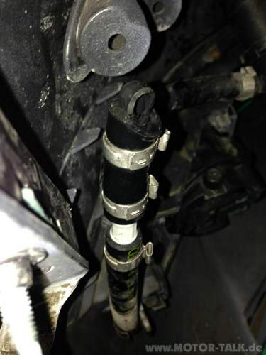

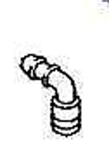

Vorsicht wenn du swra hast...der plastikwinkel sitzt auf der ecke innerhalb der stossstange, der schlauch ist recht kurz....sonst bricht der winkel.
Vorsichtig ein stück abziehen und schnellverschluss dann lösen.

so neuer Grill sitzt drin ... linke SWRA tropft :( böser Spaß ... und so ein Werkzeug um den Schlauch fest zu ziehen hab ich nicht .. was kann man jetzt tun ?
