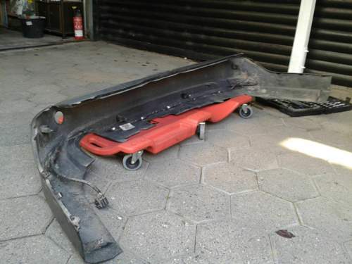

Guten Morgen,
Ich habe einen Streifschaden am Hecke.
Wie demontiere ich das lackierte Teil von der Stoßstange?
Danke

Prinzipiell ja, ich hatte damals nur den Heckansatz ab zwecks Lackierung (Bilder).
Wenn du die Rückleuchte raus hast sollte das anschliessend selbsterklärend sein.
Und die Clips immer schön im 90° Winkel rausziehen, sonst knackt es sehr schnell. ;)

Guten Abend. Hab auch noch eine Frage. Meinem Turnier 2015 FL hat jemand (nur!) den unlackierten Teil der hinteren Stoßstange zerstört. Ist dieser Teil tatsächlich nur mit zwei Schrauben im Radhaus, zwei Klipsen unten und Klipsen an den lackierten Seitenteilen befestigt? Unten und Radhaus ist kein Problem, ich hatte alles zusammen mit den Seitenteilen schon ab, um die AHK einzubauen. Die Befestigung an den Seitenteilen macht mir Angst. In welche Richtung muss ich jeweils ziehen, damit die Klipse nicht kaputt gehen? Habt ihr schon einmal die PDC in eine neue Stoßstange eingebaut... brauche ich da neue Halter etc, oder bekomme ich die alten raus, ohne sie zu zerstören? Bekommt man die Reflektoren ab, ohne sie zu beschädigen.....? Wollte eigentlich nur eine "nackte" Stoßstange kaufen und umbauen... Vorab schon mal vielen Dank für die Hilfe.

@FFMK3Facelift schrieb am 12. März 2018 um 21:33:00 Uhr:
Was die Befestigung an den Seitenteilen angeht, dass ist kein großes Problem.
Die Halterpunkte kannste dem Bild unten entnehmen.
Anfangen würde ich am Radlauf, und dann Richtung Heck.
Die Halter der Sensoren bekommt man eigentlich ohne Beschädigungen aus der Stoßstange raus, und auch in eine neue wieder rein, wenn der Lochdurchmesser passend gebohrt wurde.
Alles nur geclipt und muss nur zusammengedrückt werden, nachdem der Sensor aus dem Halter raus ist.
Wie, dass erklärt sich von selbst wenn man davor steht.

Super, danke Nebiru666. Das hat mir geholfen.
D.h. ich muss die Löcher bohren, oder gibts die Stoßstange schon mit Löchern? Die finde ich nämlich nirgends... Wären die Löcher wenigstens auf der Rückseite angezeichnet???
Es gibt beide Ausführungen, also mit und ohne Löcher.
Ob die Löcher schon angezeichnet sind bei der ohne PDC, weiss ich nicht.
Ich habe den Heckansatz nur zum lackieren abgebaut, und brauchte keine neue. ;)
