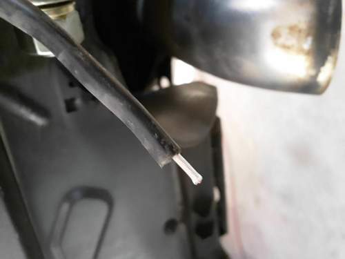

Hallo ,
hatte zwar keinen Unfall, aber ich baue mir eine Anhängerkupplung an.
Dabei ist mir ein Schlauch ( für Flüssigkeit oder Luft ? ) aufgefallen. Leider ist mir die Bestimmung UNKLAR
Wisst Ihr etwas?
Siehe 2 Bilder
20181115-122641
20181115-122707
