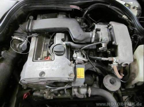

So sieht der Motorraum aus ist ein beispielbild von google Bilder
Wo soll da der Luftmassenmesser sitzen?
Screenshot-2015-04-20-12-56-51
kann es sein das der so ist ,schau mal ob vom Luftfilter irgend wo ein Kabel ist
Der 180er hat keinen LMM.
Auf dem Bild, das mit weiß umrandete, das ist ein LMM.
M111-961-motor-ottomotor-mercedes-benz-c-klasse-w202-c-220-110kw-256829km-ebay
Genau das meine ich ja der LMM kann es also nicht sein
