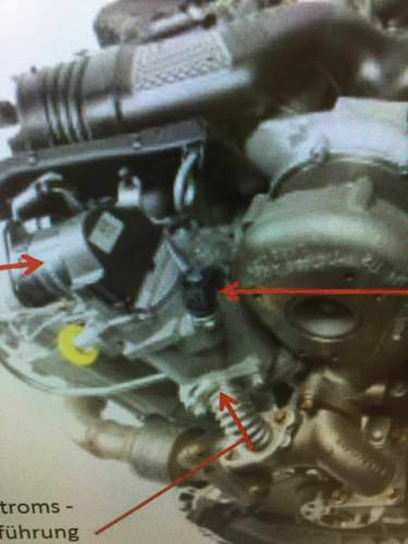

Moin,
könnt Ihr mir verraten wo der Abgasgegendrucksensor sitzt und ob dieser einfach ausgetauscht werden kann?
Direkt neben dem AGR bzw. zwischen dem AGR und dem Turbolader
Hallo Otako,
danke für schnelle Antwort. Austausch geht einfach? Muss nichts zurückgesetzt werden?
@viky schrieb am 11. Juli 2017 um 08:54:17 Uhr:
Hallo Otako,
Stecker ab, Sensor rausschrauben, neuer Sensor rein, Stecker drauf, fertig. Ich habe meinen gereinigt.
