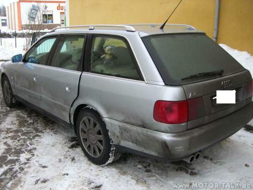

Ich kann Dich echt gut verstehen!
Auf meinem klebt jetzt auch schon seit einigen Tagen das erste Streusalz....
Ich hab mir vorgenommen gleich noch rauszugehen und mit dem Hochdruckreiniger einfach mal drüberzugehen.
Wenigstens um das gröbste abzubekommen.
Oder haltet Ihr das für keine gute Idee? (evtl. zerkratze ich mir damit ja den Lack)
