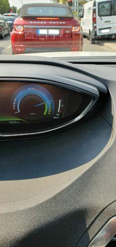

ich muss es einfach schreiben, heute habe ich tatsächlich 69 Km rein elektrisch fahren können.:)
@ilpo55
Genau so kann ich es nicht bestätigen.
Ich habe aber heute 69 Km elektrisch fahren können.
Nach 67 Km war meine Reichweite bei 0 Km und mein Hybrid4 wechselte in den Hybrid-Modus.
Er fuhr aber die letzten 2 Km trotzdem rein elektrisch weiter.
Innerhalb der 69 Km bin ich 15 Km Autobahn mit bis zu 110 Km/h gefahren und den Rest Stadtverkehr.
Gruß, rubbel 2

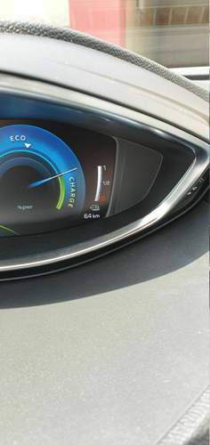

Hallo rubbel2...ich habe seit dem 3.7.20 den 3008er GT Hybrid4...ein tolles Auto.
Ich konnte schon mehrmals im Stadtverkehr sehr lange rein elektrisch fahren, obwohl der Akku komplett leer war. Die Rekuperation macht es wohl möglich...

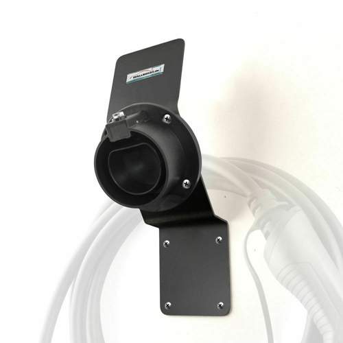

Könnte mir einer der Glücklichen mit dem 3008 Hybrid4 mal ein Foto vom serienmäßig beiliegenden Typ 2 Ladekabel zukommen lassen?
Hat vielleicht jemand eine gute Lösung für die Halterung des Kabels/Stecker an der Wand (Garage) gefunden und kann mir da auch einen Rat geben (auch gerne wo zu erwerben)?
Vielen Dank und liebe Grüße, rubbel 2
am 17. Juli 2020 um 12:18
Meinst du das Kabel für 220V Schukostecker?
ja dieses meine ich.
Nur das Mode 2-Ladekabel (Typ 2, bis 1,8 kW) ist serienmäßig dabei.
Das Green-up-Ladekabel (Typ 2, bis 3,6 kW) kostet ja 200 Euro Aufpreis.
Insbesondere geht es mir um eine entsprechende Halterung für meine Garagenwand (Stecker und Kabel).
Gruß, rubbel 2
