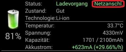

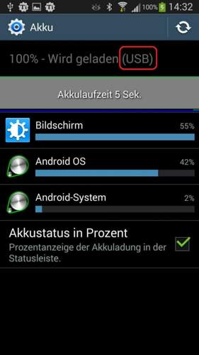

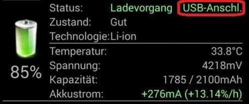

Eine App zur Auswertung würde ich nicht empfehlen, an die wahren Werte kommt man selbst mit Root schlecht ran.
