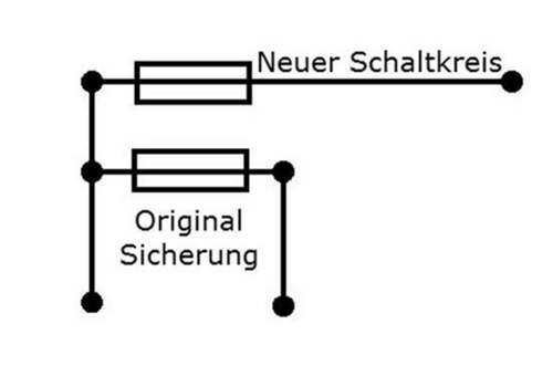

habe mal eine Frage bin gelernter Elektroniker und mir kam da etwas seltsam vor, wie viele eine Stromdieb anschliessen.
Natürlich kann mann es so machen wie es alle machen aber dann wir bei Vollast das zuleitungskabel mit mehr strom belastet als es eigendlich abgesichert war.
Hier mal ein Bild, wenn ich wie auf dem Bild plus 12 V links anschliesse wir bei voller belastung der original stronkreis und der zweite stronkreis auf das Hauptkabel belastet, also mehr als es mal original mit einer sicherung war, so schliessen es die meisten an.
Als Elektoniker muss ich sagen rechter anschluss nehmen, den dann wir das zuleitungskabel nicht dopplet belastet, natürlich kann ich dann nicht volle last nehmen.
Was sagt Ihr dazu.

Den Sinn im Eröffnungspost erkenne ich aber noch nicht wirklich, dito die Skizze.
Es gibt zwei verschiedene Arten von Stromdieben
Variante 1 sind die , mit denen man im Sicherungskasten ein Stromkreis schafft,indem man die anstelle der Sicherung einsetzt z.B.
https://www.amazon.de/.../
An der Seite von denen gibt es zwei Steckplätze für KFZ Sicherungen, eine für den originalen Stromkreis den man Anzapft und einen für den neuen Stromkreis.
Je nachdem für welche Ströme der originale Sicherungskasten und die darin enthaltenen Verbindungen gedacht sind, kann man damit den Steckplatz überlasten, was im worst case zur Überhitzung führen kann.
Bei neueren Autos , wo alles elektronische gesteuert wird, kann man sich damit die schönsten Störungen provozieren, wenn das Steuergerät eine Überlast eines Schaltausgangs oder ähnliches erkennt.
Variante 2 sind die klassischen Pfuscher Stromdiebe, die man mit der Kombizange zusammendrückt und die durch eine Messerklinge das originale Kabel anzapfen.
z.B. https://www.amazon.de/.../
Da dabei Adern in der Leitung durchtrennt werden können, kann die Stelle ebenfalls überhitzen. Außerdem sind diese Stromdiebe oft aus minderwertigen Metallen und gammeln schnell durch, wenn sie Feuchtigkeit sehen und sind dadurch ebenfalls eine Quelle für stundenlamge Fehlersuchen.

Es stimmt, Gesamtstrom ist immer gleich. Die Frage ist, ob sich die Additionsstelle hinter oder vor der Sicherung befindet. Was er meint ist glaube ich:
Wenn man im geposteten Bild "rechts" anschließt, dann sind wir hinter der Sicherung, also sollte die Zuleitung zur Sicherung durch den hinzugebastelten Stromkreis nicht überlastet werden, sofern man die ursprüngliche Sicherung belässt und diese richtig ausgelegt war. Sodann befindet sich der Knoten bzw. Additionsstelle der Teilströme hinter der Sicherung, gesamtstrom ist abgesichert. Im anderen Fall sind die Teilströme abgesichert und der Gesamtstrom ist erst einmal unzureichend gesichert.

Hi @4Rad,so gesehen haste natürlich recht,dann habe ich die Einlassung vom Te .falsch verstanden.
Vielen Dank für die Erklärung.
