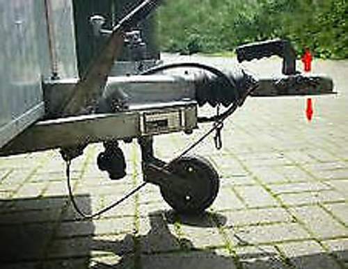

Wäre vielleicht mal zu überlegen, wie die AH-Kupplung vom ZF in der Höhe liegt. Die Stützlast berechnet sich immer so, dass beide Achsen gleich viel "Druck" auf der Strasse haben. Liegt Deine AH-Kupplung vom ZF höher als die 0-Lage des Anhängers, erhöht sich die Stützlast automatisch beim Anhängen.
Der Druck auf der 1. Achse wird dann geringer, der "Hebelarm" vom Gewicht verlagert sich auf die 2. Achse und somit erhöht sich die Stützlast ungewollt.
Könnte also schon mal was bringen, wenn man die 0-Lage des AH so einstellt, dass diese auf 0-Lage ist vom Zugfahrzeug. Dann bekämst Du somit vermutlich auch die Angaben des Herstellers, welcher Dir 120 Kg angibt.
Ich vermute mal, dass Deine AH-Kupplung vom ZF höher liegt als beim Anhänger 0-Punkt, dadurch bekommst Du auch automatisch eine höhere Stützlast im Leerzustand.
So sieht es aus.
