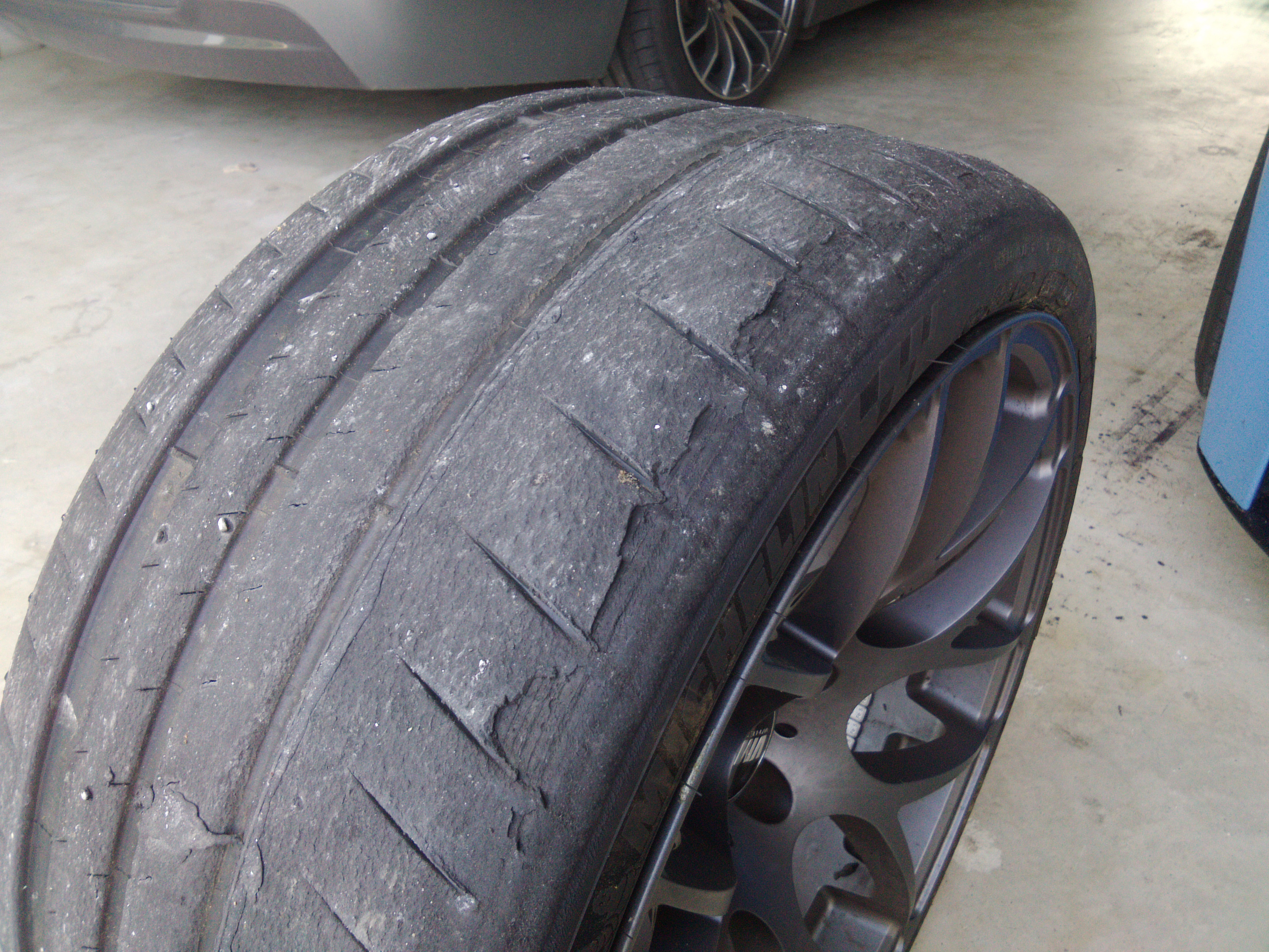

Moin zusammen,
ich war am We in Spa auf einem Trackday und habe mir innerhalb von 2 Std. die Vorderreifen (siehe Bild) so abgefahren, dass ich nicht quasi nach der Hälfte nach Hause musste.
Ich möchte gerne den Wagen so "gut es geht" im Original lassen, dennoch auch zügig den ein oder anderen Trackday mitfahren.
Welche Möglichkeit habe ich, den Sturz einstellen zu lassen und das originale Fahrwerk zu lassen?
Wagen ist ein M3 BJ2000
Danke
PS: Falls noch jemand einen Tipp für gute Reifen mit den Competition Felgen hat, her damit :)

Junge junge junge junge …
Du hast hier auch ordentlich forciert mit unharmonischer harter Fahrweise.
Du wirst um ein gesamt Fahrwerk mit domlagern nicht herum kommen, zudem verbessert sich die fahrbarkeit immens.
Reifen machst das nächste mal Pilot Sport Cup 2 connect, Pilot Sport 4s, Bridgestone potenza Sport oder Pilot Sport 5. Reifen performancetechnisch in dieser Reihenfolge.
Wenn du öfter trackdays verballern willst kommst du um ein gutes Fahrwerk mit Sturz, reifen sowie sehr guten Bremsbelägen (zusätzlich mit Kühlung nicht rum)…
Fahrwerke kannst dir frei aussuchen je nach Budget :D
Am einfachsten sind die KW/ST Fahrwerke da man mit den federraten variieren kann
Nachtrag für dich: du musst (weiter) jenseits von 2 grad negativsturz kommen damit das halbwegs passt, deshalb kommst du nicht um ein Fahrwerk rum
Jenseits des Fahrwerks:
Du fährst zu wenig Druck. Daher ist der Reifen außen zu belastet. Innen dürfte es ähnlich, wenn auch nicht ganz so schlimm, aussehen.

Du fährst viel zu wenig Luftdruck........
Selbst die Seitenwand vom Reifen hatte Kontakt mit dem Asphalt, die Mitte vom Reifen aber nicht :D
Ich fahre auf 225/40ZR18 3,2Bar und das ist manchmal immer noch zu wenig ;)
Gruß Stormy
Leute der ist ein trackday gefahren … er ist zwar ungünstig gestartet, deswegen überfährt man trotzdem die Flanken brutal wenn man zu stark schiebt. Vielleicht war auch der ausgesuchte Luftdruck zu niedrig aber Verallgemeinerung hier bringt nicht viel. Der ist nicht mal eben Brötchen kaufen gegangen
Das weiß ich und Stormy auch.
Das Bild ist eindeutig.
Schau dir mal einen geschundenen Reifen an, der imho mit nahezu passendem Druck gefahren wurde (wobei ich nach dem Reifenbild sogar noch 0,2 drauf gegeben hätte):
https://www.trackdayforum.com/.../...8daa48e0cd66e0020c1651d409cce.jpg
Quelle: https://www.trackdayforum.com/index.php?...

Der TE hat sicherlich mit falschem Luftdruck angefangen und das so durchgezogen…
Die Fragestellung war jedoch eine andere und diese habe ich eben beantwortet. Wer trackdays ballern will und spätestens jetzt noch nicht weiß was mit dem Luftdruck ist, ist verloren
Das glaube ich auch!
Ich bin gestartet mit 2,4/2,5. Reifen wurde aber schnell warm und ich habe abgelassen. Ich glaube auch, es war zuviel...
Dies ist aber nur ein Teil....
Habe auch das Gefühl, dass ich nicht genug vor der Kurve gebremst habe und somit zuviel mit den Vorderreifen gebremst habe.
War mit dem Wagen zum 1. Mal auf dem Track, sonst mit anderen Wagen (aber kann man auch an einer Hand abzählen)
Sowas hat jeder am Anfang gemacht.
