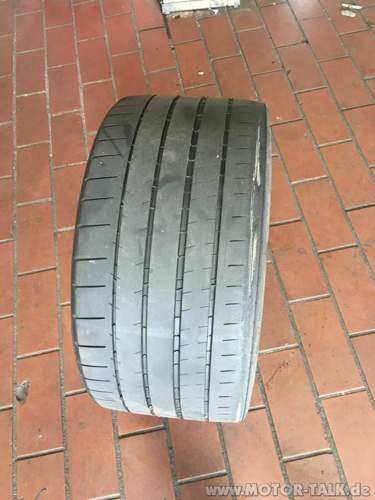

Hallo allerseits,
Ich hab da ein mittelschweres Problem und brauche mal ein paar Tipps wie ihr das gelöst habt.
Ich fahre im Alltag ein 212 er T Modell 300 cdi mit Airmatic.
Hab das Fahrzeug auf 20 Zoll Felgen gestellt mit 9,5x20 und 8,5x20 felgen.
Hinten mit 285/25 er reifen.
Das Fahrzeug wurde Tiefergelegt, so , dass im soortmodus alles bündig steht.
Vorderachse alles ok. Hinterachse wird nur auf dem innersten Stück der lauffläche genutzt. Also vielleicht 2 cm. Reifen ist ruckzuck tod.
Ich brauche irgendwie Sturzkorrekturschrauben oder so . Oder muss höher fahren.... wie habt ihr das gelöst ?
Img-6601
Beim 212er kann man den Sturz an der Hi-Achse nicht verstellen!
Entweder damit leben oder Rückbau.

Ich habe die AMG 19" mit 285-30-19.
Das Problem ist bei mir auch vorhanden, nur nicht in dieser Ausprägung.
Bei 25% Reifenhöhe ist kaum noch Raum für Verformung, bei meinen 30ern etwas besser.
Wenn du die 20" weiterfahren willst, empfehle ich die Tieferlegung zu korrigieren.

Schon mal das Fzg vermessen lassen?
Es kommt ja nicht drauf an, welchen Durchmesser die Felgen haben sondern auf die Breite und ET. Und man kann den Sturz nicht einstellen. Ich fahre höheren Luftdruck mit meinen ori 18 Zoll Felgen und tieferlegung. Selbst ohne tieferlegung fahren sich die Reifen innen mehr ab als aussen.
Die Breite und die ET haben keinen Einfluss auf das Abfahren der Innenkanten.
Die Reifenhöhe und die Spur sind entscheidend. Und dann erst zweitrangig der Sturz.
also mit der korrekte einstellung der spur kann der innere verschleiss verbessert werden aber der mechanicker muss ahnung haben

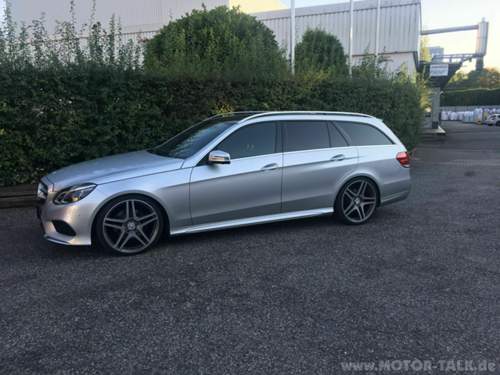

Egal, ich verkaufe die Felgen und kaufe mir 19 Zoll Räder und der Bock kommt wieder hoch.
Img-6874
Sieht doch gut aus.

Beim AMG geht es aus einzustellen, nur bei dem Rest nicht. Hatte ein ähnliches Bild bei meinen 19er.
Fahre jetzt mit 3.0 bar und es ist wesentlich besser geworden.

Ne , ich liebe meine Karre. Ich würde gerne gegen den 213 er tauschen bald .... aber so richtig warm bin ich mit der materialanmutung nicht geworden. Witziges Auto, aber so richtig erwachsen ist die e klasse nicht mehr .
ich muss ehrlich sagen, so wie er auf deinem Bild dasteht sieht es stimmig aus.
Nicht mein Fall - aber es passt optisch einfach.
Auch wenn du damit vermutlich deine Zuladungsmöglichkeiten verschlechtert hast.
Schade wenn du es wieder Rückbauen musst.....
