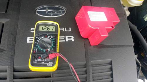

Ich habe ja nun, nach 14 Monaten einen kpl.Crash hingelegt, beide Batterien nach 29 min Radio-On beim Reifenwechsel.
12 Tage brauchte Subaru zur Freigabe und dann auch nur die Starterbatterie! Suuuper! 6 (!!!!) Telefonate!
Seit dem Crash, messe und knippse und protokolliere ich!
Die neue Batterie war eine (!!!!) Banner mit 60 Ah! K e i n AGM !!!!
Sie ..... lädt nicht! Sie hatte NEU = 12,6 Volt, statt NEU 13,6 Volt! Autobahn, Landstrasse usw., am Stück 80km, nix....kein Ladevorvang, sondern 12,36 Volt! Toll!

Banner NEU
Banner Tag 1 = Neu
Banner Tag 1 nach 80 km FERNFAHRT

2.) Eine voll geladene Batterie hat 12,6-12,7 Volt. 13,6 Volt ist viel zu hoch. Das ist eher der Wert, wenn die Lima lädt. Deine Batterie zeigt bei der Messung 12,6 Volt, folglich ist sie ziemlich voll geladen.
3.) Schon mein 2017er Forester hat ein Lademanagement. Das heißt, die Batterie wird nachgeladen, wenn Energie "kostenlos" zur Verfügung steht, z.B. beim Bremsen oder Rollen. Das bedingt aber, dass die Batterie nicht ständig voll ist. Auch nicht nach 100km ohne Verbraucher. Wenn du also mal 12,3x Volt mißt, ist das kein Fehler. Dann wurde die Batterie halt gerade etwas entladen durch das Batteriemanagement und wird demnächst wieder geladen.
4.) Dass die E-Boxer verschiedentlich mit defekten und entladenen Batterien auffallen, stimmt. Das habe ich auch schon öfter gelesen. Das liegt aber nicht daran, dass es keine AGM Batterien sind (s. Punkt 1) und deine Messergebnisse zeigen auch kein Problem an.
5.) Läuft dein Auto jetzt? Springt er zuverlässig an nach dem Batterietausch? Wenn ja, dann ist doch alloes gut. Freu dich und verschwende deine Zeit nicht mit unnötigen Messungen.

PS: Habe gerade nachgesehen: Die auf dem Foto gezeigte Banner ist keine EFB und somit nicht für Start-Stop geeignet. Der E-Boxer hat ja zwei Batterien: Eine ist nur fürs Starten, eine versorgt die elektrische Anlage. Ich weiß nicht, wie es ab Werk gehandhabt wird, aber zumindest eine Batterie (für die elektrische Anlage) müßte dann ja auch logisch betrachtet auch keine Start-Stop geeignete Batterie sein.
Da du beim Radiohören die Batterie gehimmelt hast, gehe ich davon aus, dass du die Versorgungsbatterie leergejuckelt hast und diese ersetzt wurde. Insofern würde das mit der Banner dann ja passen. Die ist sogar größer als die werkseitige Batterie (60Ah zu 48Ah).
Geh mal davon aus, wenn Subaru etwas auf Garantie repariert, werdne sie keine Teile verbauen, die nicht von Subaru freigegeben sind und bezahlt werden. Ich gehe daher und aufgrund des vorher gesagten davon aus, dass das so richtig ist.
Ist schon sonderbar, in der Beschreibung der Banner P6068 Power Bull 60Ah Autobatterie steht folgendes:

Pkt.2 Die Batterien versorgen sich gegen und wechselseitig, lt. Aussage Subaru und meine Messungen! Im Stand z.B. volles Licht .... aus .... Startbatterie!
Gewechselt wurde n u r Startbatterie, w a s ich aber schrieb!
Ich bin übrigens Elektriker von Beruf..... Sorry!
u n d .....lies mal hier, das 1x1 eines Akkus! z.B. Varta Batterieworld
Der Nennstrom deines Generators ist zw. 13,9-14,4 Volt !!!! 100% ig!
Eine n e u e 12 Volt Batterie hat, also sollte zw. 13,3-13,6 Volt haben, n i c h t 12,6 Volt. 12,6 Volt heißt NACHLADEN, weil beginnende Sulfatierung! Meine beiden waren TIEFENTLADEN, 12,1 Volt, da ging nix mehr! Tiefentladung ist IRREPARABEL, weil ein Teil der Kapazität für IMMER weg ist, etwa 20-80% !
Bitte bemühe das Netz oder Wiki, da gibt es tausend Seiten!

@rollofi Die Ladespannung des Generators liegt liegt in dem Bereich, korrekt. Die Spannung einer vollen Batterie liegt aber deutlich darunter, nämlich bei 12,6-12,7 Volt. AGM liegt geringfügig höher aber auch immer unter 13 Volt.
Gern liefer ich dem Elektriker dafür auch eine entsprechende Tabelle:
https://de.wikipedia.org/.../Starterbatterie?...
Wenn du der Tabelle nicht glaubst, google danach, es gibt zig Beschreibungen dazu, die sich alle decken. Jedoch keine, die von 13,X Volt spricht.
12,6 Volt Ruhespannung bedeutet 80-90% Ladung. Das ist völlig normal, vor allem mit Batteriemanagement.

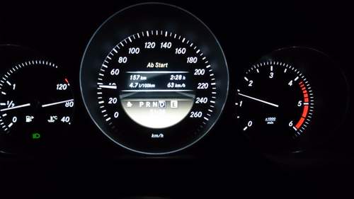

Mein Auto sagt, daß ich bei laufendem warmem Motor pro Stunde etwa 0,4 Liter Sprit brauche.
Und mein Bordcomputer liegt bei den Spritangaben zu 95% richtig, nicht wie bei meiner Schätzuhr in meinem alten Subaru.
Hast schon mal berechnet was Du im Monat mehr Sprit brauchst wenn Du den Start/Stop-Zirkrus abschaltest?
Ich bräuchte etwa ein Schnapsglas mehr Sprit pro Tankfüllung.

Ich brauche mit meinem Auto bei langen Strecken ca. 4,x Liter/100 km wenn ich mit dem Verkehr mitschwimme ohne E-Quatsch und ohne Start/Stop-Quatsch (und das mit über 1,6 Tonnen über 200 PS und über 500 Nm und einem Unaerodynamischen Kombi und Automatikgetriebe).
Weil ich hier in der Regel nur 10 km / Fahrt fahre und dauernd bergauf und bergab und eine Kurve nach der Anderen brauche ich 6-7 L/100km.

Spritverbrauch ohne start/Stop-Quatsch
Spritverbrauch ohne start/Stop-Quatsch-2
