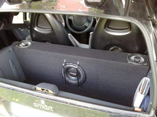

Also ich hatte mal in meinem 450 diesen mal gebastelt.
3 abgeschlossene Gehäuse in einem Stück.
Später hatte ich noch 2 Bassreflexrohre 10x25 von oben rein gemacht.
Das hatte mächtig druck !
Und Kofferraum blieb auch noch genug übrig, 2x Reisenthel Körbe !
Vermisse das gute Stück heute noch .....
Smart450rearfill
Themenstarteram 17. Juli 2017 um 18:30
Hui, des is abba groß!
Hast du das Teil irgendwo fest gemacht, oder eingeklemmt?
Das Rearfill - Gehäuse ging bis auf den Boden hinter den Sitzen.
Nachdem man sie bis auf Anschlag zurückgeschoben hatte saß das Teil fest.
Das ganze nahm aber nicht sonderlich viel Platz ein.
Ich 1,87m groß hatte immer noch totale Beinfreiheit.

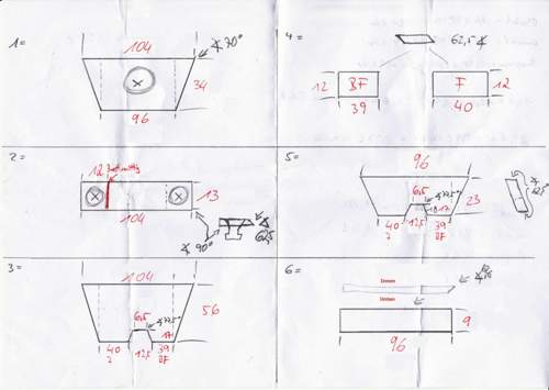

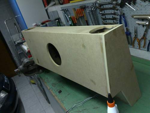

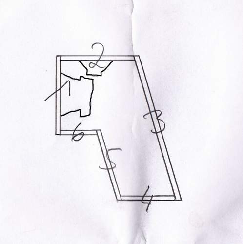

Aufbau-der-box-klein
Einzelteile-der-box
Rearfill-bau-4
