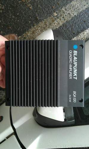

hi,
ich hab heute das gleiche radio eingabaut und die gleichen schwierigkeiten, wie hier beschrieben. werd natürlich die geposteten einstellungen nochmal checken, aber zum verständnis die frage: ich hab am radio an den normalen latsprecher ausgängen 4 lautsprecher, also 2 vorn 2 hinten. am cinch hab ich ein kabel zum verstärker an dem die endstufe hängt. ist das ok oder darf ich nicht alle 4 lautsprecherausgänge nutzen, wenn ich zusätzlich an der cinch buchse ein verstärker mit sub betreiben will.
bis jetzt höre ich nämlich am sub nichts! und ja, im radio ist sub auf ON geschaltet.
danke und gruss JB
Kannst alles nutzen wie bisher. Ist bloß eine Einstellungssache . Ist die Endstufe auch eingeschaltet ?
hi,
ja ist sie, ein seperaten schalter hat die gar nicht. ist ein kleiner blaupunkt verstärker BAQ 120. wird nur über die steuerleitung aktiviert. die power led bestätig mir, das sie an ist.
noch ne frage. der sub hat logischer weise nur ein eingang, was schliess ich da an? nur einen ausgangskanal vom verstärker, also z.b. vorne/rechts oder kann ich rechts und links zusammenlegen? im moment hab ich nur einen kanal angeschlossen.
hab leider von carhifi wenig ahnung, ist nicht mein gebiet (noch nicht ;-))
gruss JB
