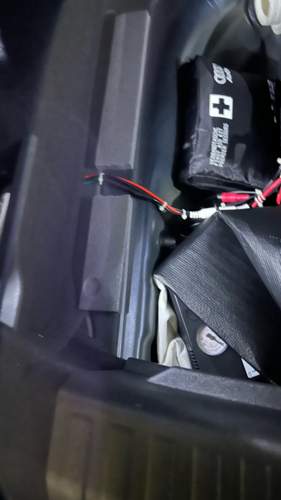

Hallo Robert
Nein du brauchst keinen zusätzlichen Verstärker, der ist ja in der Box, darum auch aktiv.
Musst nur die hintere und linke Seitenverkleidung im Kofferraum entfernen und den originalen Sub abschrauben.
Masse ist seitlich genug vorhanden.
12V+ Steuerleitung von 12V Steckdose abgreifen.
High Level input nimmst du von dem Stecker, der am orig Sub angesteckt war.

Ich weiß, sieht optisch nicht so gut aus.
Hatte nur Gewebeklebeband zur Hand
Wird aber noch verfeinert.

sollte kein vorwurf sein, ist meistens so das man nicht immer alles da hat und ich habe jede menge hier rumliegen, hätte es dir so geschickt
Nein, ist alles gut
Kannst aber gerne mal ein Bild posten, wie der Schlauch aussieht.

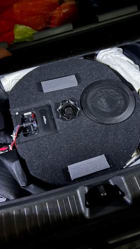

Habe den Sportback. Ja wollte ich auch auf keinen Fall. Habe mir mal den angeschaut. Der sollte gerade noch perfekt passen. Mein kollege hat mir den originalen von VW empfohlen aber denke dass 500 Euro für diesen zu viel sind.
AXTON ATB20RXF Flat Active Subwoofer for Spare Wheel Trough, Bass Reflex Bass Box for Car with 20cm/8" Long Hub Woofer, Housing Only 125mm High, High Level Inputs 120W https://amzn.eu/d/8lJ4jwN
Ja, den hab ich als Ersatz für den originalen vom ASS verbaut. Bin sehr zufrieden.
Passt gerade eben in die Mulde.
Das freut mich das jemand den gleichen hat
Vom Anschluss her alles das gleiche oder? Oder muss man noch etwas dazu bestellen?
