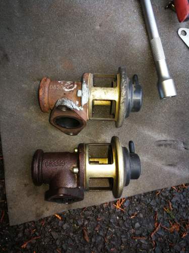

Hallo, bei uns in der Familie gibt es seit diesem Wochenende einen Neuzugang.
Es ist ein Peugeot Boxer 230L Kastenwagen/Wohnmobil mit dem 2,5 TDI mit 107 PS.
Bei dem Fahrzeug ist das Agr Ventil defekt und das Fahrzeug fährt nun nicht schneller als 100 kmh auf der Geraden, Bergauf sind es dann Ehr 50 kmh.
Jedenfalls habe ich sämtliche Onlineshops nach diesem Teil durchsucht und kein Shop hat für diesen Motor ein Agr.
Kennt Ihr zufällig einen Shop bei dem man das bekommt, ausser beim Peugeot Händler?
Dann noch eine Frage.
Der Drehzahlmesser ist funktionslos, habt ihr eine Idee woran das liegen kann?
Vielleicht ist es ja ein bekanntes Problem?
Danke im voraus!

Das AGR ist nicht der Grund, dass der Karren nur 100km/h läuft. Wenn dann hat Software geschaltet und das Fz gedrosselt. Drehzahlmesser geht nicht macht schon Sorge, dass hier etwas größeres daneben ist.
Ich rate dringend dazu die Software auslesen zu lassen.
Ohne Baujahr von Fz. kann man / sollte man auch keine Teile suchen.
Das wird es sein denke ich... 1x gesucht

Genie21, nein das ist leider nicht das richtige AGR.
Ich habe 2 Tage lang alle mir bekannten Onlineshop durchsucht und nicht das passende gefunden.
Einige Daten habe ich tatsächlich vergessen das tut mir leid.
Peugeot Boxer 2.5 TDI, 107 PS von Bj. 04/2001.
Wenn du sagst es könnte etwas größeres sein... Hast du einen Verdacht?

Hallo und danke für deine Antwort.
Der Vorbesitzer hatte das AGR mit einem Stück Alufolie stillgelegt oder stilllegen wollen, so ist der Wagen jedoch nur noch mit Leistungsverlust gefahren.
Ich habe nun die Alufolie abgenommen und den Schlauch nochmal aufgesteckt, hatte aber leider keine Zeit mehr eine Probefahrt über die AB zu machen.

Baujahr 2001? Hat der überhaupt ein AGR Ventil? Was hat der für eine Schadstoffklasse Euro3 oder noch Euro 2. DPF hat er mal sicher keinen. Diese wurden 2005 Pflicht.
Wenn du der Meinung bist da ist ein AGR, dann ab zu Peugeot und die Teilenummer erfragen. Kannst ja mit Angebot machen.
AGR´s waren schon ab 90 groß in Mode. Waren halt nur Müll der irgendwann den ganzen Ansaugtrakt vollrotze wenn sie in offenem Zustand festgingen.

Hallo, natürlich hat der Wagen ein AGR Ventil, wie ich bereits vorher schon geschrieben habe hat der Vorbesotzer dieses ja auch mit Alufolie "blindgedeckelt".
Der Wagen ist Baujahr 2001 und hat die Euro Norm 2 und eine rote Umweltplakette.

Nein dieses ist leider auch nicht das richtige AGR.
Ich habe heute rumtelefoniert und überall hie in der Gegend angerufen, Stahl*rüber, Autoteile *ennig, und und und.
Onlineshops habe ich auch einige angerufen, nirgends gibt es etwas.
Peugeot hat sich heute per Email zurück gemeldet.
Sie könnten es auf Wunsch bestellen, Kostenpunkt 350 €.
Nur mal eben.
So siegt das AGR beim Boxer von 2001 aus.
