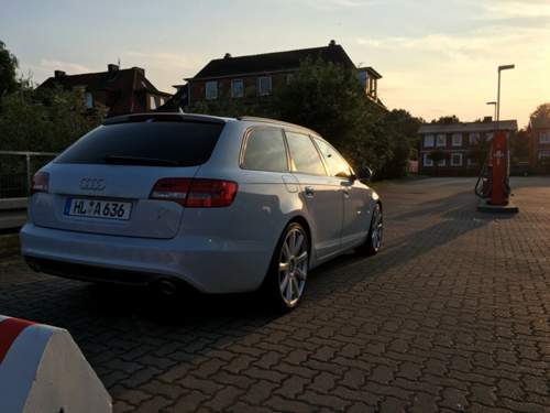

Ich kann dir ja mal meine Werte geben. Im Comfort habe ich (von Radmitte bis KOtflügel-Unterkante) gemessen, an der Vorderachse 355 mm und an der Hinterachse 360 mm. Dynamic ist dann entsprechend 15 mm tiefer.
Ich hänge mal ein Bild an im Dynamic.
So hat man im Comfort-Modus noch viel Comfort und selbst der Dynamic Modus ist noch in jeder Lage fahrbar.

Audi6

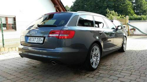

@Alwin83
So steht meiner im Comfort :D
@derSentinel
Du alter Tiefflieger :D Du hast aber auch den Allroad Druckspeicher :D
Ich hab zwei Kinder und da mag ich es eher komfortabel. Hatte ihn auch schonmal tiefer, aber das war nix :D
So wie er jetzt ist, passt mir das perfekt :)
Ja der größere Speicher ist ja nur wegen dem Allroad Steuergerät ;)
In Dynamic geht meiner nochmal 2,5cm runter :)
