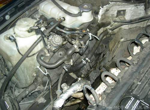

BBW 46 läuft seit längerem  für ziemlich genau 3min, dann ist nur noch ein hochfrequentes Sirren zu hören , schaltet aber nicht ab/aus. Nicht immer ,aber häufig begleitet von lautem Relaisklacken in "Pumpenturm" mit etwas verzögerter "Antwort" aus Richtung (vermutetem) Steuergerätsitz (Fahrerraum ->Mitte).

Zwischenzeitlich hat sich durch sternfreunds tatkräftige Hilfestellung der VD vom Steuergerätdefekt -auf StH-Umwälzpumpendefekt-  begründet verlagert.
U-Pumpe läuft . hörbar , im direkten Test fördert sie aber Nichts, nur bei laufendem Motor kommt Wasser .
Brenner schaltet sich bald ab-weil das heisse Kühlwasser nicht weggefördert wird- geht aber nicht auf Störung.
Er hatte mal den gl. Fehler - seine Pumpenflügelradhalterung war zerbröselt.
Hoffe, das es das dann auch bei mir ist/war, mit neuer Pumpe.

Heute im Kalten Zustand: nur sehr kurzfristiger Brennerlauf-> Flammwächter verrusst, Gaze ohne Loch, angesengt. Pumpe sirrt , aber kein echtes Pumpengeräusch.
StH ausgebaut, s Bild
Auch bei meiner ist der Flügelrad-Magnet locker ,weil dessen Deckel abgespengt ist und der Magnet das Flügelrad nicht fassen kann.
Nach guten Erfahrungen mit JD Weld (am abgebrochenen Kühlerstutzen) folgt zunächst mal ein Klebeversuch- die Pumpe kostet um die 220€ +MWS.
Es wird zwar letztlich doch eine neue Pumpe geben, aber zum Test der weiteren Aggregate -weil sie  heute doch wieder nicht so richtig ansprang , muss das reichen- Aushärten bis heute Nachmittag erhöht die Chancen.

letztes Bild: Eine Kiste ohne StH- wieder fahrfertig. Passte weniger KW rein, als abgelassen- setzt sich wohl noch. ;)
davor: man beachte die Bruchränder an Deckel und Magnethalter. Den Bruchspalt .. zusammengehalten und auf dem Ersten : Alles verklebt.
sorry: Bilder der U-pumpe , und des Gehäuses-kommen noch nach.
Technik: die Pumpschaufel wird kontaktlos via Magnet-Induktion angetrieben , sitzt deshalb vom Elektromotor getrennt, abgekapselt in einem Extragehäuse.
Dessen Innenleben ist auf den Bildern zu sehen. Schaufelrad+Ringmagnet mit 4-Mini-Nasen, die in die Abdeckung eingreifen.
Hoffendlich muss sich der Magnet nicht zunächst frei drehen können-bis er in die Arretur rutscht- jetzt dürfte er rel. fest -unbeabsichtigt, aber kaum zu verhindern - verklebt sein.
