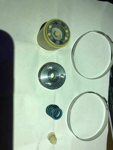

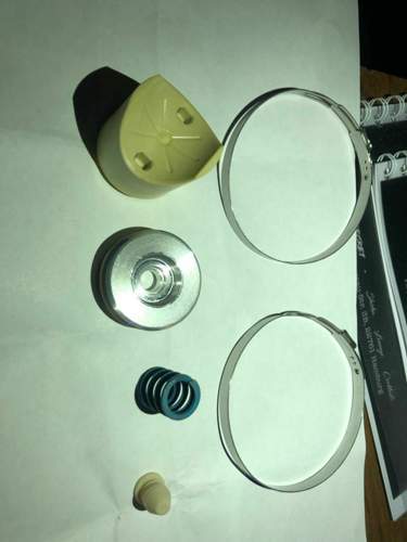

Hallo, viele kennen es, das klappern aus der Lenkung, das ominöse Druckstück... habe das Teil besorgt im „Beipackzettel“ steht man soll nach der Anleitung AR 46.20-P-0601LW gehen, hat jemand einen Zugang und kann mir das Dokument schicken? Ich würde eine Anleitung verfassen wie man das macht allerdings muss ehrlich gesagt sein: Diese Arbeit ist mit höchster Präzision und Sorgfalt zu erledigen. Mit der Lenkung ist kein Spaß.
Im Anhang könnt ihr die Teile mal sehen, es gibt nirgendwo Bilder davon, dankt mir später ;)

Lenkgetriebe muss raus und mit einer speziellen Aufnahme eingespannt werden. Dann wird mit einer Messuhr das Spiel im Druckstück gemessen und danach bewertet ob es erneuert werden muss oder nicht.
Wenn dann erneuert wird, muss das Spiel im Druckstück ebenfalls wieder mit Messuhr eingestellt werden.
Anschließend muss das Fahrzeug elektronisch vermessen werden.
Wie du das daheim selber machen willst, ohne Spezialwerkzeug, ist mir ein Rätsel.
