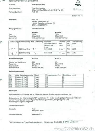

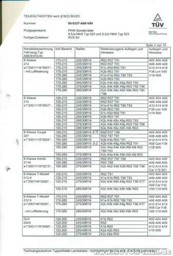

Von AMG (original) heißen die "Styling 6".
Die von Ameno sind aber wohl Nachbauten und kein original Felgensatz von AMG - ob er dazu ein Gutachten hat? ka, aber normalerweise haben die Nachbauten keine Gutachten, somit erlischt deine Betriebserlaubnis und hast keinen Versicherungsschutz ... und mal ehrlich, hättest du ein gutes Gefühl mit über 200 über die Bahn zu rauschen? Habe schon von gebrochenen Felgen etc. bei den Nachbauten gehört - es gibt sicher welche mit einer guten Qualität, aber auch viele mit einer Miesen - und reinschauen kannst du ja nicht und wer weiß ob nicht auch einer mit mieser Qualität sich mal so fälscht das man denkt es seien die besseren ... also ich habe kein Vertrauen in sowas...
Die original AMG Styling 6 gibt es soweit mir bekannt nur in 18 oder 20 Zoll ... auf die Felgenbreite ist ebenfalls zu achten (bei 18 sind es wohl 9) und eben auf die Einpresstiefe... kannn auch durchaus sein, das die originalen somit gar nicht auf das E Coupe passen... aber das kann ich jetzt nicht auf die schnelle beantworten.
Sollten Sie passen aber es kein Teilegutachten geben, müsste man eine Einzelabnahme machen lassen...
Doch doch... die Felgen sind von meinem lokalen Vergölst-Händler - Gutachten, TÜV-Eintragung.... alles vorhanden. Bin ja nicht verrückt und fahre mit unzulässigen Teilen durch die Gegend
Ich kucke heute Abend nach der Arbeit gern mal in die TÜV-Unterlagen. Da muss die Herstellerfirma ja vermerkt sein. Hatte damals nur das Gutachten und die TÜV-Eintragung überprüft... Hersteller war für mich sekundär :)
Ich bin in solchen Sachen immer etwas bequem.... Auto abgeben und alles komplett gemacht wieder in Empfang nehmen. Bürokratischem Krimskrams gehe ich - soweit vermeidbar - ganz gern aus dem Weg.
