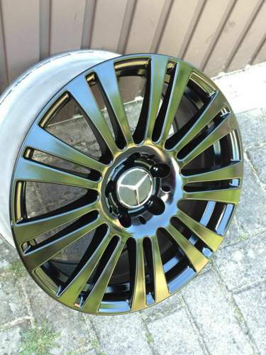

Moin Leute , ich wollte meine Orginalen 9 Doppelspeichen Felgen für den Winter nutzen.
Bevor ich Reifen drauf ziehe wollte ich die eventuell lackieren lassen, in Schwarz .
Hat jemand das schon gemacht ? Falls ja würde ich gerne mal ein Foto sehen wie es aussieht .
Ich füge ein Foto an damit ihr wisst welche Felgen ich habe.
Danke

Hey,
vielleicht reicht das für einen ersten Eindruck. Schwarze Felgen würden dann wohl so oder so ähnlich aussehen. Je nach Glanz der Beschichtung.
Mir persönlich wäre es zu wenig Kontrast :)
Danke :) das reicht mir schon das Foto
