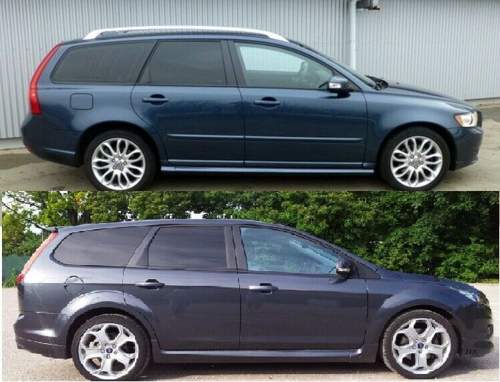

.... bin gerade auf den VOLVO V50 2.0D DPF Kinetic gestoßen.
Was haltet Ihr vom VOLVO V50? Gibt es da etwas zu beachten?

Der V50 ist auch ein Focus+ leicht veränderten Blechkleid, hat aber in dem Fall den großen Diesel, der etwas besser läuft, bei Laufleistung um 200TKM meist auch mit den üblichen Wehwehchen wie Injektoren, HD_Pumpe oder Turbo um die Ecke kommt

Also für mich stellt sich daher langsam die Frage was ist die bessere Wahl? 2700,-€ für den Focus und noch mal die Klötze neu machen lassen oder halt lieber den V50 von Volvo. Ist bei dem denn eher der 1.6 oder 2.0 besser?
Man liest überall von den "teuren" Wartungen DPF etc. Ist er daher die bessere Wahl?
