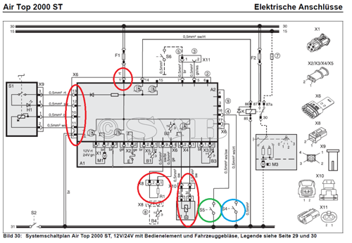

Als erstes mußt du jedenfalls das Plastegehäuse des Heizgerätes wieder anbauen und den Austrittsschlauch direkt am Heizgerät anschließen.
Stecker X4 am Steuergerät ist die Dosierpumpe.
Stecker X6 am Steuergerät die Zuleitung und Bedienung. Pin 1 ist Plus Versorgung und Pin 2 Masse/Minus; Pin10 und 11 sind für das Poti Temperaturvorwahl; Pin 12 Einschaltsignal; Pin 13 Funktionsanzeige

Für den Fall das du richtig gezählt hast, den externen Temperatursensor checken Stecker X6 zwischen Pin 8 und 9 (Potentialfreiheit und Kurzchluß frei).

Stecker X6 ist der Zuleitungsstecker am Steuergerät. Der Raumtemperaturfühler ist entweder ein Blindwiderstand oder der zusätzliche Innenraumtemperaturfühler.

laut anleitung ist pin 8 + 9 ein gelbes und blau/schwarzes kabel.
diese beiden kabel sind wie auf dem foto zu sehen , mit einem schrumpfschlauch versehen !
ich habe ihn geöffnet , die kabel liegen blind !
auf einem anderen foto habe ich von dem kabelsalat ein foto gemacht, hier sind wie ich glaube 2 widerstände dran.
ich werde mal den einen widerstand , von den dünneren kabeln bei der heizung zwischen die kabel aus pin 8 + 9 löten und einen startversuch machen.
ausserdem habe ich alle kabel die sonst gebraucht werden, abgeschnitten und neu verlötet.
Das sind die 2 Leitungen. Die müssen mit einem Abschlußwiderstand oder dem externen Temperaturfühler verbunden sein.
Fehler 06-- Externer Temperaturfühler Unterbrechung oder Kurzschluss --Leitungen bzw. Abschlusswiderstand überprüfen / Temperaturfühler auswechseln
