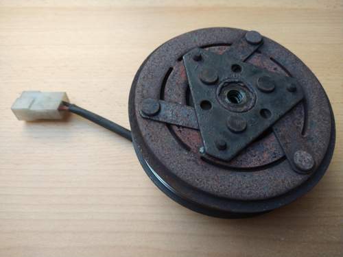

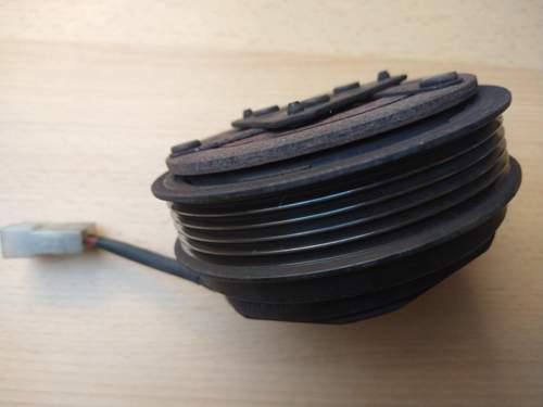

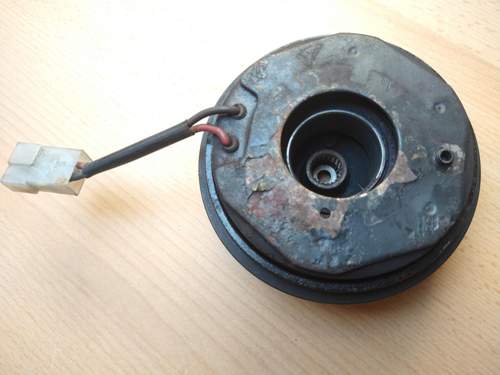

Hallo Gemeinde,
hatte meinen Focus heute in der Freien Werkstatt, weil die Magnetkupplung des Klimakompressors grauenvolle Geräusche gemacht hat.
Konnte das Auto aber gerade wieder abholen, weil das bestellte Ersatzteil nicht gepasst hat. Man hat erstmal die Kupplung samt Riemen und ein paar Kunststoffteilen ausgebaut, damit ich wieder fahren kann.
Es ist wohl ein Klimakompressor von Hella verbaut, wahrscheinlich nicht original, sondern schon mal getauscht.
Laut Werkstatt gibt es diese Kupplung von Hella nicht mehr, eventuell aber Nachbauten.
Sowohl auf der Kupplung, als auch am Kompressor sind keine Typbezeichnungen mehr zu lesen.
Eventuell sind ja die angefügten Bilder hilfreich.
Habt ihr Tipps, wo man eine solche Kupplung erwerben kann?
Alternativ nehme ich auch Tipps für eine günstige Kombination aus Kupplung und Kompressor an.
Danke und Gruß
Thomas

Da ist doch ne Ersatzteilnummer drauf auf der Kupplung.
Und auf dem Kompressor auch.
Mach Dir mal die Arbeit und ermittel die ET-Nummer.
Habe die Kupplung auf dem Schreibtisch. Ich kann keine Nummer erkennen, nicht mal ansatzweise oder unlesbar durch Korrosion.
Und der Kompressor ist im Fahrzeug verblieben, da komme ich leider auch nicht ran. Laut Werkstattmeister ist es einer von Hella, aber wohl auch ohne weitere Identifizierungshinweise.
Ich habe gehofft, dass jemand mit der gleichen Situation konfrontiert war und hier seinen Lösungsansatz teilen kann.

am besten stellst Du dein Auto mal auf Rampen wenn verfügbar, schnappst dir dein Handy, Kameramodus mit Taschenlampe und dann fährst Du um den Kompressor rum, soweit es geht und suchst so nach dem Typenschild. (Video machen)
Das Plastik-Unterbodenschutz Dingen musst vorher natürlich wegmachen.
Von oben kommt man fast gar nicht dran. Ggf mit einer Schwanenhalskamera falls verfügbar.
Irgendwo hat Blacky recht, eine Nummer muss irgendwo stehen, auch wenn vielleicht nur geprägt und durch Rost schwer zu erkennen.
Ohne Nummer ist es echt ein Glücksspiel.

Du kannst mal noch versuchen die Einzelteile mit feinem Schleifpapier etwas zu säubern. Ggf taucht dann eine Nummer auf.
Kupplungsnachbauten gibt's eigentlich wie Sand am Meer.
Edit: Hab grade auf meiner Magnetkupplung geguckt (aus Versehen 2 bestellt gehabt) da steht keine Nr drauf :/
Ist aber auch nur ein Nachbau...

Bei mir war das Schild auf der Kupplungsabgewandten Seite nach einbaulage oben.
Dumm wenn das Schild (meist ja nur ein Kleber) weg ist.
