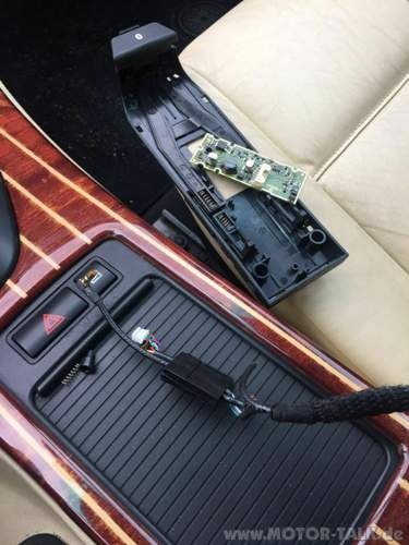

Andreas, wärst Du so freundlich Deinen Umbau der TCU gegen eine von 2006 zu erläutern?!?
Ich hab zwar einen von 2005, bin aber noch auf der Suche nach den Ursache das ich kein Bluetooth habe.
Fürs erste schiebe ich das auf die drei durchgescheuerten Litzen zum Telefon-Dock in der Mittelkonsole.
Sooooo, gerade gefrickelt - aber nach wie vor geht da nix.
Sicherungen sind alle heile. (7,72,73)
Ich weiß nicht mehr weiter - ich hab morgen ben Termin beim :) , mal sehen was der meint.
