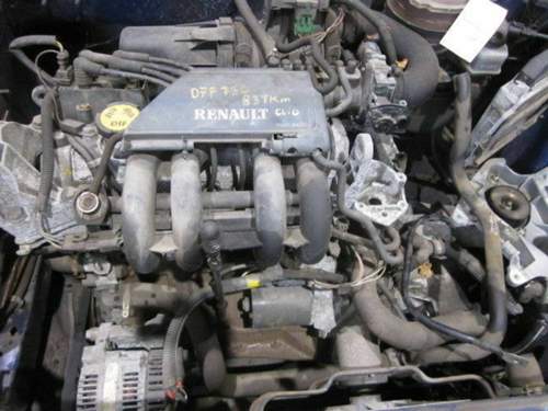

Sicherlich bekommst du über die VIN den Motorcode, sowie alle anderen für das Fahrzeug relefanten Daten.
Der D7F Motor im Clio hat 1149 43kw/58 PS.
nen passender Motor schau auf Die Fotos
Motor-clio-2
Motor-clio-1

Einfach vorne mal neben dem Ölmessstab unten auf den Motor schauen , da steht der Motorcode leserlich drauf .
Egal ob 726 oder 746 , sind die gleichen Motoren , nur mit steigender Zahl etwas moderner und ggf. mit leichten Änderungen .

Mahlzeit, die MSTG sind kompatibel.
Der Schrotti mag zwar nett sein, aber ehrlich gesagt viel Ahnung hat der anscheinend nicht,
und wir grad beim Thema sind. Sag mal ist nur der Motor Schrott? Also die Aufhängung etc noch nutzbar???
Der Grund meiner Frage ist nämlich der, das der D7F mit 5 verschiedenen Endnummern (716, 726, 746, 766 und 776) auch im Twingo verbaut wurde.
Auch die kannst du nutzen unter verraussetzung die Aufhängung und das drum herum ist noch brauchbar.
Leider hat Renault während der Bauphase des Clio´s unterschiedliche Bauteile, bzw. Bauteile verschindener Hersteller verwendet.
766 und 776 dürften bei Baujahr 2002 eher wegfallen , die größte Änderung an dem Motor ist die Umrüstung von mech. Drosselklappe auf E-Drosselklappe , der Rest ist eher Pillepalle .

Oh, vielen Dank für's suchen??
Der Preis ist arg niedrig, oder?
Ich vermute mal, daß der einen Haufen Meilen runter hat. Ist auch schon recht weit, hin und zurück etwa 400 km von mir.
Ich denke, ich werde am Montag mal nach Stuttgart zu nem Schrotti rein fahren, hab da heute einen Tipp bekommen.
