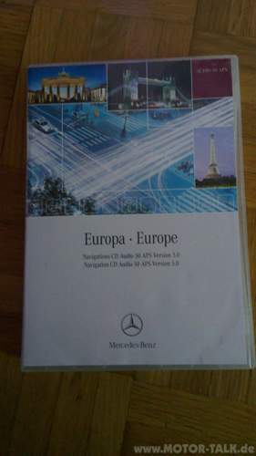

Also der Farbcode ist definitiv rot! Denn zum einen steht es auf der Verpackung
Audio 50 APS
E-Klasse (>03/02, <07/08)
und zum anderen ist meine alte funktionierende Version 3.0 auch Farbcode rot.
Und in den MB-Webseiten steht es auch so.
Was die Verschweissung angeht, weiss ich es nicht mehr ob es mit oder ohne Band war. Das Produkt sieht innen (Heftchen, CDs) aber definitiv aus wie absolut nagelneu.

Hier Sollte man zwischen dem Comand APS und dem Audio APS 50 unterscheiden!
Sind doch völlig unterschiedliche Geräte, daher auch unterschiedliche Farbcodes. Und Beim APS 50 sind es CDs und nicht eine DVD.
