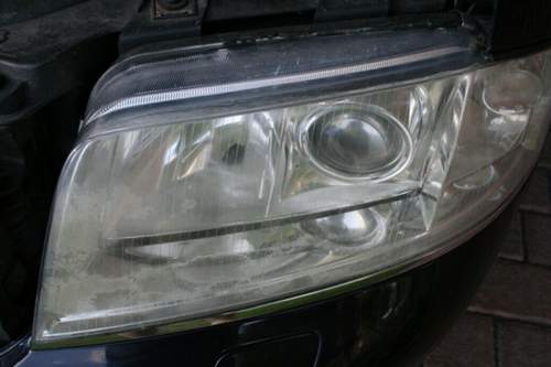

Im rechten(Beifahrer) Scheinwerfer ist die Einstellmöglichkeit für die "Grundleuchtweite" defekt. Es lässt sich nicht mehr einstellen, der Scheinwerfer ist im Moment sogar zu hoch eingestellt.
Da ich nicht nicht den Himmel ausleuchten möchte und das vor allem dem Gegenverkehr nicht zumuten möchte brauche ich einen Neuen.

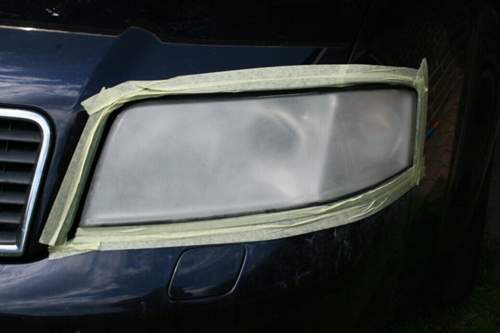

Dann sind aber bei beiden Scheinwerfern, ausgerechnet beim Linken am schlimmsten, die Plastikfronten teilweise blind/stumpf. Hab es schon mal polieren lassen, aber hübsch ist was anderes. Daher würde ich sogar beide Scheinwerfer austauschen wollen, damit der Wagen von vorne vernünftig aussieht.

Alle v8 Scheinwerfer passen. A6 v8, s6, rs6.
Gute gebrauchte gibt's um 100€/Seite.
Aufbereiten geht gut mit Schleifen und 2k klarlack.
Das Modul geht nicht zu reparieren?
Set zum aufbereiten komplett inklusiv primer liegt bei~32€

aufbereiten traue ich mir nicht zu. Habe mir das mal durchgelesen, wie man sowas machen muss. Ich habe bedenken, das die Oberfläche dann nicht mehr "gerade" ist sondern wellig durch falsches schleifen.

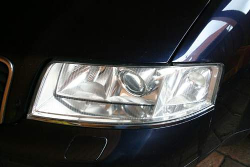

Ich habe mir den Scheinwerfer nochmal genau angeschaut und habe, da ich dachte ich hätte nichts zu verlieren, mit sanfter Gewalt an den Einstellschrauben gewerkelt. Sie lassen sich wieder bewegen. Da der eigentliche Einstellmechanismus defekt ist, habe ich mir Lüsterklemme zurecht gesägt und mit ein wenig Geduld, geht das Einstellen damit auch.
Nach einem weiteren Besuch in der Werkstatt, sind die Scheinwerfer wieder top eingestellt.
Dann nochmal vielen Dank an PizzaSchnitzer für den Tipp mit dem Aufbereiten. Man muss sich nur trauen...
Zwischendrin als ich mir die Milchglasscheiben angeschaut habe, habe ich ein wenig gezweifelt, aber das Endergebnis kann sich wirklich sehen lassen. Die Scheinwerfer sind so gut wie neu!
