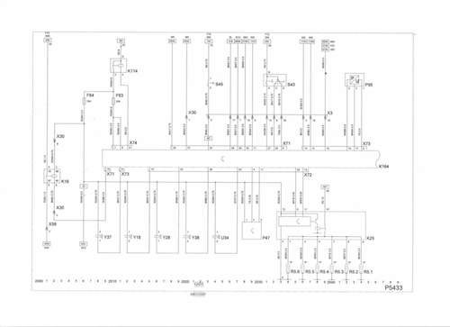

Hallöle,
Ich suche dringend für meine TerraTitanic:p einen Schaltplan Motor Y25DT zwecks Fehlersuche LMM
In meinem EHW Buch, ist leider nur der X25DT vorhanden. Hat den einer und könnte mir diesen per Mail zukommen lassen?:cool:
Danke im voraus
15 Antworten
am 2. Mai 2015 um 18:39
Kauf dir doch 'ne TIS 2000. Bekommst du auch in der Bucht. Da ist alles drauf, was du brauchst.
@H.S. schrieb am 2. Mai 2015 um 20:39:29 Uhr:
z.B. hier
Aber Vorsicht - läuft nur bis Win Vista (zumindest meine Version)
LG robert
Bitteschön.........
Seite-2000
Seite-2000a
Seite-2100

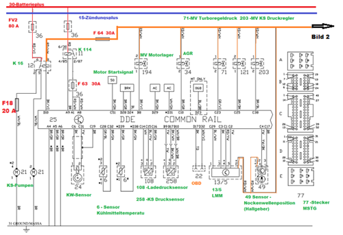

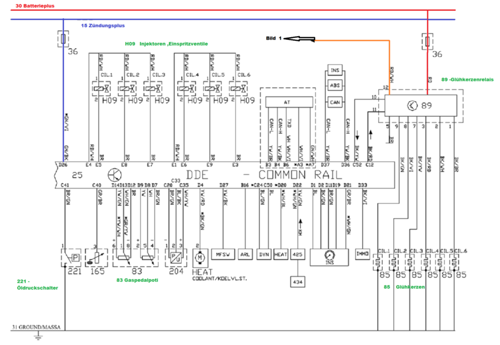

da fehlt noch etwas ,der Stecker am MSTG und so ein paar Querverbindungen !
den Schaltplan von 2003 hätte ich DIR auch geben können !
mfg
Y25dt-mstg-1
Y25dt-mstg-2
Themenstarteram 2. Mai 2015 um 22:18
Ach was seit Ihr alle gut, danke, danke, danke:D
Nein, Alter. Die sind alle super gut! Genau wie der Omega. ;)
Moin

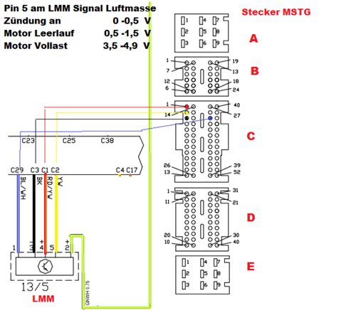

habe ihn mal reduziert auf das Notwendige !
übrigens ,beim BMW sind diese LMM reihenweise ausgefallen .
nannte sich bei den 4- und 6-Zylinderdiesel ( E39,E46,bis ca 09/2001 bei BMW )
- Leistungseinbruch beim Beschleunigen
- fehlerhafte Signalausgabe vom LMM an das MSTG
bei BMW muste auch das MSTG neu Programmiert werden .
mfg
Anschluss-lmm-y25dt
Themenstarteram 3. Mai 2015 um 12:21
So mal gemessen, Zündung an 0,38, Leerlauf 0,80, Vollast ( 4000U/min) 3,4 V! Was meinst Du dazu???
ziehe mal den Stecker vom AGR-Magntventil ab ,
ob die Spannungen des LMM nach oben gehen .
kann man den Ladedrucksensor,den LMM und den Turbodruck in einem LOG
des China-Böllers hier einstellen ?
der obere Wert des LMM erscheint mir etwas zu Niedrig ,
da sollten so über 4 V dastehen .
ein Turbodiesel arbeitet mit sehr viel Luftüberschuß !
jetzt Kaffe bei Schwiemu .
mfg

0,38 V könnte ein Pierburg LMM sein ,da wäre es normal -
ist es ein Bosch LMM werden die 0,38 V zuwenig sein .
in der Regel macht der Pierburg so 0 - 0,5 V ,bei nur Zündung an
der Bosch so ca 0,7 -1,1 V ,bei nur Zündung an als Sihnalspannung fü
das MSTG zur berechnung der KS-Menge
das die Spannung da bei einer gleichbleibenden Geschwindigkeiz von 130 Km/h auf der BAB sinkt
ist eigentlich normal ,da der Motor ja E-Gas hat und wenn die Motorbelastung abnimmt sinkt
ja auch der Luftdurchsatz durch den LMM und der KS-Verbrauch sinkt ja auch !
kommt auf die Begebenheiten der Fahrt an,Topographie und Verkehr .
allerdings soll der Spannungswert nie auf die gemessenen 0,34 V fallen,
da der Motor ja läuft !
denke so von hier aus ,das der LMM einen Klatsch weg hat ,evtl nur Verdeckt ,
reinigen und Loch bohren Testweise.
http://data.motor-talk.de/.../...bosch-bohrung-1864146786388024422.JPG
ist es ein Bosch-LMM hat er in der Regel einen grünen O-Ring
mfg
