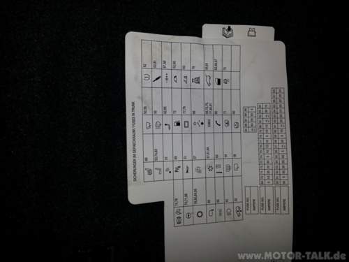

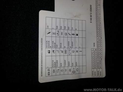

Lt. BA Seitendeckel links. Was noch vom Bordwerkzeug überig ist liegt da auch. Ich hab aber auch schon den ganzen Kofferraum auseinander gehabt und gesucht, gefunden habe ich nichts
Muss aber jetzt eh zum Auto und schaue mal nach ob eine Lenkradheizung in der Liste ist.
Das wäre nett! :)
Und registrieren kann man sich im Moment auch nicht :D
Jaja... die M-Foren, die sind sehr speziell was sowas angeht. ;)
Ich ärgere mich bei jedem Forum was man zwar frei durchsuchen kann, aber Attachments gehen nur mir Anmeldung, nervt...
Wäre zu schön, da könnte man ev.auch das Lenkrad bzw.das Heizelement ausschliessen!
Ja, würde mich alles weiter bringen! Ich bin ja jetzt immerhin schon so weit das ich keine Spannung an der Wickelfeder habe, da habe ich Hoffnung das nix am Lenkrad oder der Elektronik ist... bei meinem Glück ist's SZL... aber die kriegt man ja günstig.. :)
Sooo leider sind da nur Symbole... Bilder anbei
Beschreibung vlt.in der BA?
Mfg
Img-20130223-165610
Img-20130223-165551
Schau mal Sicherung F28. Und guck dir bitte nochmal das PDF aus dem E60 forum auf Seite 2 genau an.
Möchte das PDF hier nicht anhängen, da ich das dem Ersteller gegenüber nicht richtig finde. Oder schicke mir mal deine Mailadresse per Pn zu.
