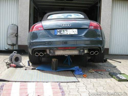

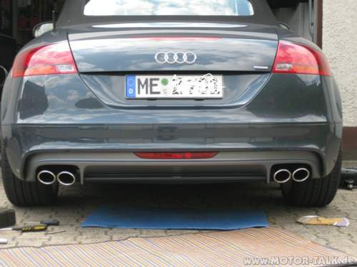

Original geschrieben von Turbo1984
machbar ist alles!!!
habe selbst am donnerstag bei meinem 2.0 den originalen TTS Endtopf montiert. du benötigst dann halt eine auspuffschelle für die montage und musst den heckansatz dann rechts entweder ausschneiden oder dir einen mit links/rechts offen besorgen.
kann es sein, dass das Rohr am TTS-Topf sehr kurz abgeschnitten werden muss, damit
man es mit dem Auspuffrohr überhaupt verbinden kann?
Hält es dann noch?
Das Rohr des TTS ESD muss nach dem Knick nach unten abgeschnitten werden, am originalen Rohr am geraden Stück (ich meine es wären ca 12-15 cm ESD bis Rohrende). Dann wird es mit einer Schelle verbunden. Natürlich am Besten auf einer Grube oder Hebebühne. Kann evtl. mal ein Bild machen!?

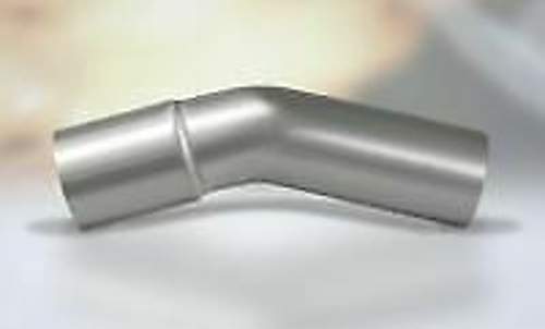

3 !!!
Musst etwas umbauen !
Original geschrieben von MartinsTT
Original geschrieben von h-w-z
Danke für den Hinweis - irgendwo ist auch ein entsprechendes Bild abgelegt.
Bin aber der Meinung, dass es mit dem Knick des TTS-Topfes nicht klappt.
(bei dem Serientopf geht das Rohr ca 8 cm leicht schräg nach unten, hat einen leichten Knick
und geht ca 25 cm gerade weiter)
Auch hat irgend jemand hier im Forum gesagt, dass das Rohr ca. 3 cm hinter dem
Topf abgeschnitten werden muss.
Einen 7,5cm Rohrverbinder würde man dann montiert bekommen.
VIELLEICHT DOCH NOCH MAL EIN BILD?
3 !!!![]()
Danke - gehts nicht einfacher?
Verbindung auf den ersten 7,5 cm nach dem Topf??
