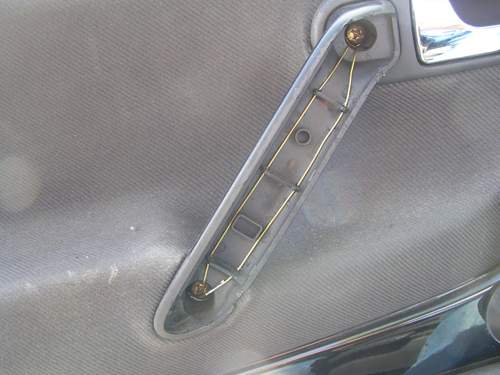

Hier habe ich ein Bild von der ausgebauten Türpappe und zwar von der Rückseite, auf der die häufig beim Ausbau beschädigten Clipse zu sehen sind. Und deren Bestellnummern.
Allerdings ist die Türpappe von der Fahrerseite. Man muss also nur spiegelbildlich denken.
Den Griff habe ich mit einem Messingdraht armiert- siehe Bilder:
Evtl. lässt sich der Griff auch so wieder benutzbar machen, wie auf den Bildern zu sehen ist:
Mit Messingdraht- so daß Du die Türpappe gar nicht ausbauen musst.

Bei meinem ist da nicht mehr zu machen kleben ect ist nicht. Da komplett auseinander gerissen. Aber Danke für die Anleitung.

Mein Tipp war auch eher für FRUCHTSCHNITTE gedacht, damit der TE eine größere Chance hat, ein unversehrtes Teil zu bekommen.
Außerdem dürfte der Aufwand für das Lösen der 10 Clips geringer sein, als für das Anfertigen dieser Messingdrahtkonstruktion, die natürlich trotzdem eine mögliche Problemlösung ist, wenn man denn gerade keinen anderen Ersatz bekommt.
