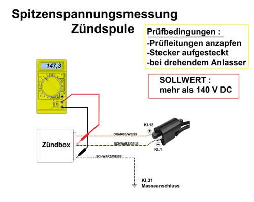

Bevor Du hier in die Theorie abdriftest :
Mess die Zündspulen-Spitzenspannung beider Spulen.
Dann hast Du einen Anhaltspunkt.
Und mess mal die Versorgungsspannung der Zündspulen durch.
Da muss auf beiden Leitungen min.Batteriespannung angezeigt werden.
