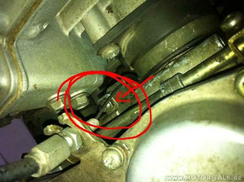

Eben habe ich sie dann frontal besprüht und da hat sich die drehzahl ganz leicht verändert (rechter Vergaser;Bild). Gibt es dafür noch ersatzteile, oder muss man sich das irgendwie zurechtbiegen?
Die Gemischschraube hatte ich jeweils 4 halbe umdrehungen raus gedreht, aber dann hatte da noch ein bekannter dran rumgedreht und dementsprechend waren sie eben nicht mehr synchron (linker Vergaser 5, rechter Vergaser 6 halbe Umdrehungen). Ich habe jetzt beide auf die von dir beschriebenen 3 gedreht und das hört sich direkt schonmal besser an und die drehzahl ist gleichbleibend.

Ist die auf Bild 2 markierte Schraube die, die die Synchronisation einstellt?
Und ist das auf Bild 1 gekennzeichnete die beschriebene Blindschraube, die ich rausdrehe, um die Messuhr anzuschließen?
Leider habe ich da nichts genaues für meine Maschine gefunden...
Nochmals vielen Dank für eure Zeit und Hilfe!!
Blindschraube
Verstellschraube

Was hast du da für eine Masse auf die Ansugstutzen geschmiert (Bild1)?

Nein, die Verschlussschrauben befinden sich Kopfseitig an dem noch aus Alu bestehenden Teil des Ansaugstutzen. (Jeweils eine 5er Kreuzschlitzschraube, von aussen erreichbar und offensichtlich)
Syncronisieren ist das letzte was man tut, nachdem alle Basiseinstellungen erledigt wurden.
Man sollte nicht der Meinung erliegen, sich das eine oder andere an Einstellung sparen zu können um einen sauber laufenden Motor zu bekommen.
Bild 2 ist die Syncroschraube. Kontermutter auf, nachregulieren mit Uhr im warmen Zustand, Kontermutter zu.
Hexenwerk ist es keines, Fachwissen ist aber weiterhin von Vorteil, da das Motorleben dranhängt.
Nicht an der falschen Stelle sparen, sag ich da gern!!
LG
PS:
Das auf Bild 1 auf KEINEN FALL öffnen oder lösen!!!!!!!
Dass ist die Kapselung der Drosselklappenwelle.
Sie ist aus Alu und sehr empfindlich!!!
Macht man die ab und kriegt sie nicht ordentlich wieder drauf bzw fest (was idR der Fall ist) so zieht der Vergaser und damit der Motor hierüber Falschluft und läuft erstrecht nicht mehr anständig.
Im ungünstigsten Fall kannst Du den Vergaser dann wegschmeissen!!!
