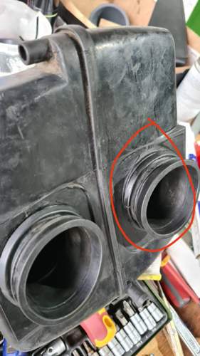

Hallo hab seit kurzem eine gs500e.
Die stand lange und war nicht im besten zustand aber lief beim kauf und auch bei den ersten paar 100 kilometern eigentlich relativ gut. Nicht perfekt aber sie hat gut beschleunigt und lief relativ ruhig.
Hab dann letztes mal Vollgetankt und danach stand sie paar tage, weil neue Reifen etc drauf kamen.
Bin dann los gefahren nach paar tagen und sie lief schon kalt nicht so ganz sauber, dann weitergefahren nix gedacht. Wo sie dann warm war hat sie angefangen fehlzündungen aus dem auspuff rauszuschießen und ging ohne choke immer aus im Standgas.
Hab die vergaser jetzt zum 2. Mal draußen gehabt und alles durchgereinigt und eingestellt. Trotzdem läuft sie nicht richtig und geht entweder aus im standgas, oder die standgasdrehzahl bleibt bei 3000 rpm.
Egal wie ich das standgas einstelle, man kann es nicht perfekt einstellen deshalb vermute ich dass soe vielleicht generell zu wenig Sprit bekommt.
Auch beim beschleunigen hat sie weniger leistung. Wenn man im stand gas gibt dann fällt die drehzahl nur langsam ab was ja dann zu mager heißen könnte.
Zündkerzen sind auch schon neu.
Weiß jemand was ich noch checken könnte??

Prüfen ob die Ansugseite noch dicht ist..
Stutzen, Schläuche etc.. Könnte sein dass die Falschluft bekommen irgendwo. Am besten mit Bremsenreiniger Spray bei laufendem Motor absprühen. Bei Undichtigkeiten stirbt sie dann ab oder verändert auffällig die Leerlauf Drehzahl.

Ist halt so als ob die zu Mager läuft oder irgendo falschluft bekommt. Scheint aber alles dicht zu sein am luffi. Könnte es vielleicht am benzinhahn liegen
Du musst vor allem zwischen Zylinderkopf-Einlassventil und Vergaser nach evtl.Falschluft Eintritt suchen! Luftfilterseitig ist es nicht so sehr relevant, wirkt sich nicht so aus.
