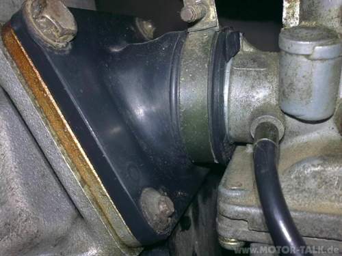

Hallo leute,
ich hab mir eine Suzuki Rg 80 Gamma gekauft und sie total umgebaut. Sie sieht jetzt aus wie eine Aprilia RS 125. Sie läuft knappe 100 Km/H. Blos das reicht mir nicht, deswegen wollte ich was an ihr machen das sie zwischen 120 und 140 läuft.
Es gibt ja viele verschiedene möglichkeiten. Einen Tuningauspuff, Tuningvergaser, Tuning-CDI oder ein neues Ritzel. Was könnte man am besten machen? Oder passt sogar der 125 ccm Zylinder von der RG 125?
Wäre sehr nett wenn ihr mir tipps geben könnt was ich am besten an ihr tunen könnte.

Damit sie 120 läuft, reichen folgende Veränderungen aus.
--> offener Luftfilter (nicht direkt hinter dem Vergaser)
--> Gianelli Auspuff
--> dickere Membran (ca. 0,3 mm)
--> Zündzeitpunkt mehr auf Frühzündung stellen (ca. 1,4 v.OT.)
Damit dreht sie schon bis knapp 12.000 U/min und hat um die 15 PS. Für noch mehr Leistung solltest du den Auslasssteuerzeit um ein paar Grad erhöhen oder idealerweise den ganzen Zylinder zum Tuner schaffen, der dir dann gleich ein Komplettpaket aus scharfem Zylinder, selbstgeschweißtem Reso und Vergaser in der Größenordnung um 24 mm anietet. Damit sind dann Leistungen um die 20 PS und Geschwindigkeiten von 130 km/h realistisch. Du musst aber aufpassen, dass der neue Vergaser einen Anschluss für die Getrenntschmierung hat, oder du baust auf Gemisch um.

Wie genau stellst du den Zündzeitpunkt ein?
Der ZZP bei der RG 80 liegt original bei 14° v.OT. bei 6.000 U/min. Das entspricht etwa 0,6 mm v.OT. - das ist viel zu wenig, wenn man dann Drehzahltuning betreibt. Du hast am Gehäuse, an der Grundplatte und am Rotor eine Markierung. Mit einer Messuhr (ein Messschieber tut es notfalls auch), die du ins Zündkerzengewinde schraubst, drehst den Rotor bis zu dem gewünschten ZZP und markierst diese Stelle am Gehäuse. Dann musst du den Rotor mittels Polradabzieher entfernen und die Grundplatte nach der neuen Markierung ausrichten, fertig.
