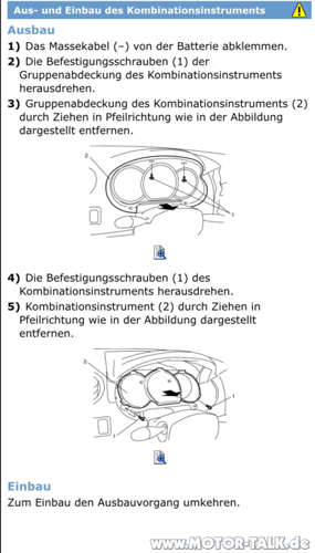

Guten Morgen,
ich hab da ein Problem mit nem Tacho eines Vitara Bj09-2006 Diesel.
Während der Fahrt leuchten ABS und Bemswarnleuchte auf, Drehzahlmesser und Tacho gehen auf null. Einmal hat sich die Uhrzeit verstellt.
Ne Werkstatt hat die Tachoplatine reparien lassen und der Fehler ist immer noch vorhanden.
Wäre es möglichdas es die Lichtmaschine ist und die Spannung während der Fhrt in die Knie geht und deswegen der Fehler auftaucht?

Ist denn schonmal der Fehlerspeicher ausgelesen worden? Wenn ABS aufleuchtet müsste ja was gespeichert sein was vielleicht weiter hilft.
Mit freundlichen Grüßen Ingo
@Dr.RedBull
In der Werkstatt schon aber es war kein Fehler hinterlegt. Der Fehler tritt nur beim Fahren auf im Stillstand ist er weg. Das Fahrzueg ist von ner Freundin von mir und ich bin nur ein Hobbyscharuber ;-)
Ich hab halt gelesen, dass bei dem Suzuki Swift das Tachosignal von dem Radsensor genommen wird.
Deswegen frag ich ja, ob das bei dem Vitara genau so wäre.
Wäre dann ne logische Erklärung warum dann der Tacho aus geht und die ABS/Bremsanzeige angeht.

Kann man den Fehlerspeicher nicht während der Fahrt (also zu zweit) auslesen?
ich hab kein portables Diagnosegerät für Suzuki.
Grundsätzlich gibt es bei dem Diesel schon mal Stress, wenn die Batterie altert. Dann "hagelt" es gerne Fehlermeldungen, der Wagen springt aber immer noch problemlos an.
Evtl. hat das ganze Problem eine simple Ursache: Batterie wird altersschwach!
Das Problem mit der etwas altersschwachen Batterie haste ja eigentlich besonders beim Anlassen, springt zwar sauber ohne Probleme an, aber die Spannung sinkt so tief ab, das die Steuergeräte "spinnen". Und eigentlich geht dann sofort beim starten gleich die Lampe an weil z.B die Lenkwinkelsensorkalibrierung weg ist oder so. Was mich wundert das beim Auslesen im Stand keine Fehler da sind und die Lampe nur während der Fahrt angeht. Soll natürlich nicht heissen das es nicht doch die Batterie sein kann.
Und deshalb hilft meiner Ansicht nach nur:
Fehlerauslesen während der Fahrt
Guten morgen, der Wagen ist wieder in der Werkstatt. Die wollen jetzt mal die Sensoren prüfen.
Denen ist aufgefallen, dass die Geschwindigkeit nicht passt. Sie sind langsam gefahren und der Tacho habe 70 km/h angezeigt.
Bin mal gespannt was das ist...
