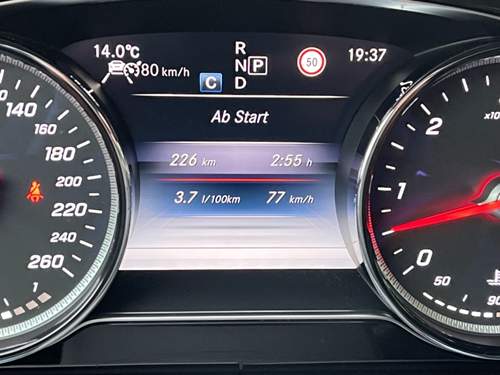

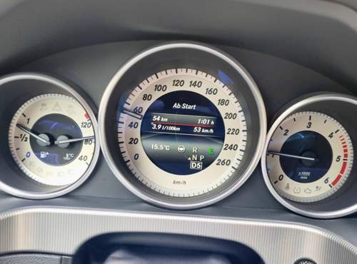

Nach meinem Update musste sich der Benz von Werkseinstellungen erst mal auf meine Fahrweise „einlernen“. Dann wurde der Verbrauch auch niedriger. Aktueller Tankdurchschnitt: 7,5 l (kurze Strecken im Winter) auf langen Strecken auch mal unter 5. (E300cdi BT T Modell Bj 2014)
Unter 5 l/100 km?
Mit Tempomat 85 km/h stundenlang hinter einem LKW ohne zusätzliche Verbraucher, oder wie funktioniert das?
80 km Landstraße, einige Ortschaften, nur selten 100 km/h
Dann scheint der 300er im Vergleich zum 350er ein echtes Sparwunder zu sein.
Einfach nur passende Strecke und entsprechende Fahrweise.

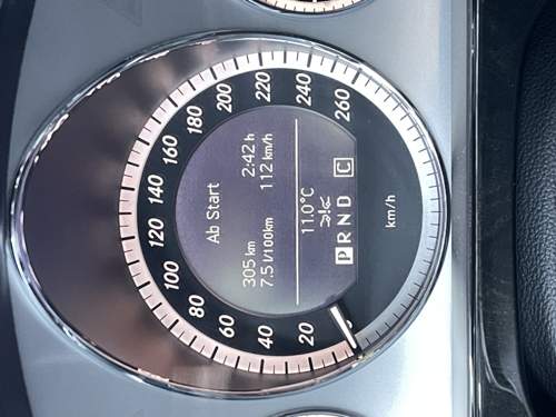

Hatte einen CLS350d 4matic übernommen. Leasingnehmer mit ungünstigen Umständen (Gebirge), stand MIT dem legendären Update bei 7,6l. Voll in Ordnung.
Mein besseres Profil zeigt nach fast 50.000km: 6,7l / 100km.
