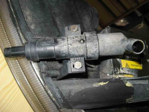

Hallo ,

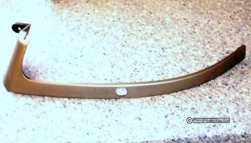

Habe mir über Ebay eine Xenon SWR Analge gekauft wo jemand einen Omega Zerlegt.
Es kamen folgende Teile an : Der Behälter , die SW Blenden , 2 Düsen , 2 Teile wo die Düsen dran kommen.
So jetzt Gestern alles Abgebaut und alles Eingebaut .
Ok nicht alles jetzt kommt das Problem.
Die beiden Teile die mit den Düsen Befestigt werden , müssen denke Ich mal , unterm SW befestigt werden oder ?
Da ist das Problem was Ich habe. werden die unterm SW befestigt oder woanders ? , wenn unterm SW wie sieht diese Befestigt aus ?
Habe normale Hella SW , keine Xenon.
wer kann helfen ???

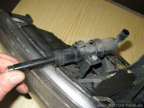

Der Hubzylinder der Scheinwerferwasch-Düsen wird auch bei den "Nicht Xenon DE Scheinwerfern" unter dem Scheinwerfer befestigt.
Wenn du die Scheinwerfer raus hast, siehst du schon, wo sie hin gehören.

Danke für deine Bilder.
Auf dem Bild 2 und 3 sieht man eine Halterung zwischen dem SW und dem Hubzylinder .
Die Halterung fehlt bei mir.

Das sind doch Teleskopdüsen , das heisst doch das wenn man die SWR betätigt müsste doch der Teleskop die Düse Ausfahren , sage Ich mal . Aber wenn jetzt die Düsen mit den Klammern befestigt werden , wie fährt dann die Düse aus ?
Oder verstehe ich da was falsch ?
Der Wasserdruck "beim sprühen" fährt die Hydraulik-Stempel aus, auf denen die Düsen sitzen.

Denke bitte mal an eine Fahrradluftpumpe beim Fahrrad!
ein Teil hälst Du fest und das andere ist Beweglich,zum Luft aufpumpen!
das feste Teil sitzt unter deinem Scheinwerfer und wo kommt das bewegliche raus und reingt den Scheinwerfer?
